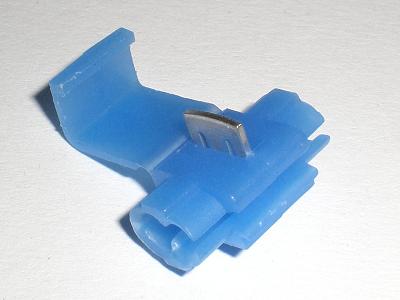

...kann man das ding denn einfach abknippsen oder muss man etwas beachten,nicht das sie dann stehen bleibt
 Betreff des Beitrags: Re: Aussetzer beim Fahren im Stehen
BeitragVerfasst: 22.11.2009 18:02
Registriert: 24.01.2005 12:32
Beiträge: 1793
Wohnort: Kirchheim Teck
Ich musste die beiden abgeknipsten Kabel miteinander verbinden.
BeitragVerfasst: 22.11.2009 19:45
Beiträge: 5195
Kilian hat geschrieben:
Genau, die Kabel müssen Kontakt haben.
Ich habe einfach oben auf Höhe des Luftfilteröffnung einen Stromdieb (sieh Bild) über die Kabel geklipst.
Quelle: mw-shop.com
So kann man das bei Bedarf für den TÜV schnell wieder rückgängig machen... :roll:
