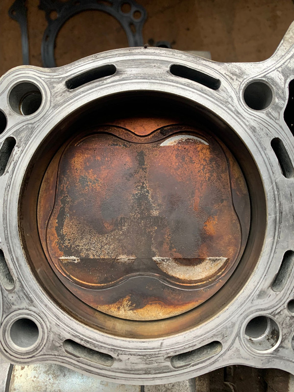

ich hab aktuell die schöne Herausforderung einen Kopfschaden an der DRZ zu richten :D
Ich hab sie so gekauft, Ursache vermutlich defekte / gerissene Steuerkette.

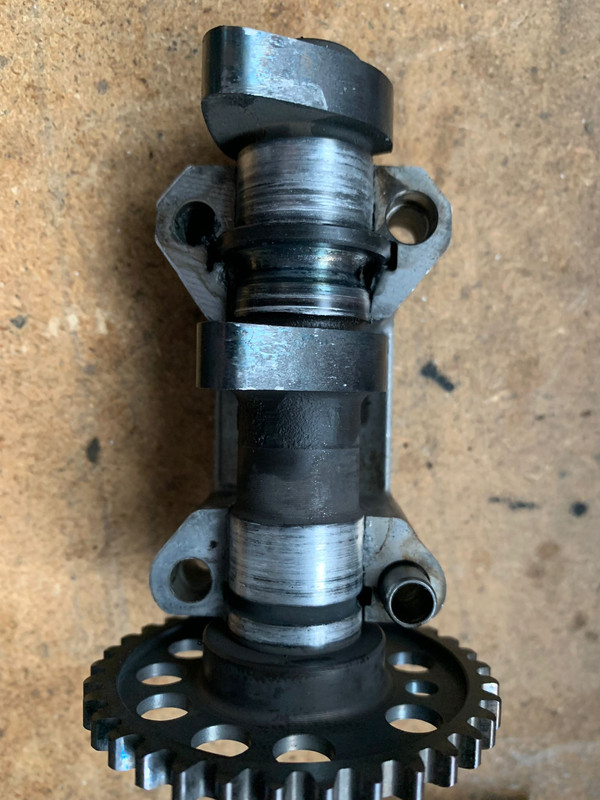

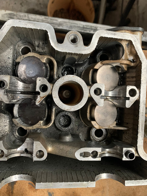

Soweit ich erkennen kann ist durch die eingelaufene Nocke und das krumme Ventil auf Einlass-Seite alles hin.

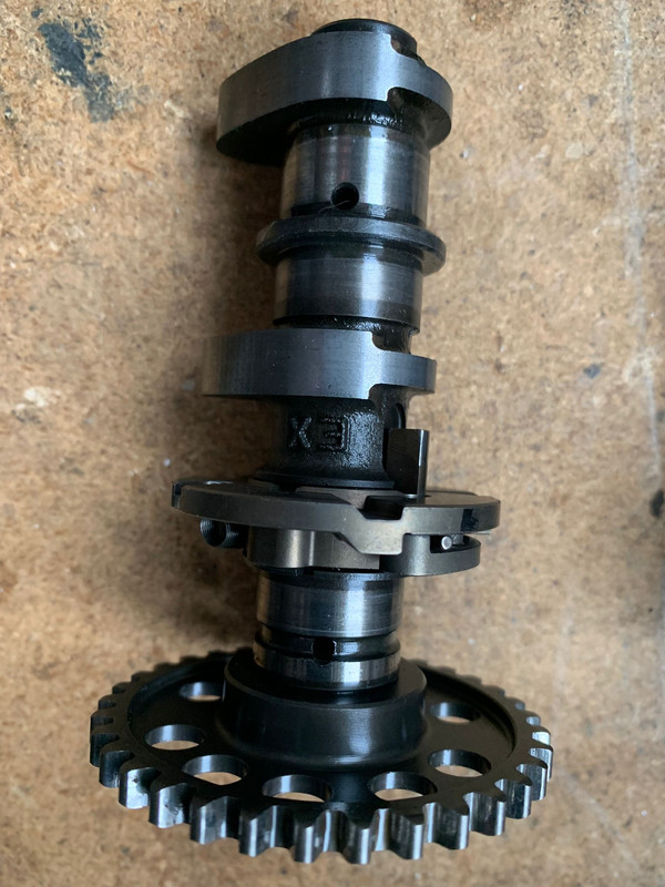

Auslass-Seite und Kolben zum Glück ok und würde ich wieder verwenden.
Jetzt zu meinen Fragen:
- Da es keine Schalen für die Nockenwelle gibt, hat hier schon mal jemand Erfahrungen gemacht mit ausfräsen und Schalen einsetzen? Ansonsten ist der Kopf unbrauchbar und ich brauch einen neuen :|

ich hatte mal einen E- und einen S-Motor parallel im Besitz. Die Y/E hatte zumidest andere Ventile (Titan) und die Deko-Vorrichtung. Wir hatten damals den S-Motor nach E-Motor-Vorbild mit dem Deko nachgerüstet. Im DR350 Forum findest du einen Bericht über eine ZK-Reparatur mittels eingepasster Lagerschalen, an welchem du dich orientieren kannst.

der sieht ja mal gut kaputt aus der Kopf :crazy:
Willst du sowas allein in der Werkstatt machen? Ich würde damit zu einem Motorinstandsetzer gehen und den fragen, dürfte meiner Meinung nach am erfolgversprechendsten sein.

Ja der Kopf ist hin, war damit mittlerweile beim Instandsetzer. Er meinte es ist theoretisch möglich, aber bei dem nötigen Aufwand könnte ich genau so gut einen neuen kaufen.
Also habe ich jetzt einen neuen Kopf + einiges an weiteren Teilen direkt in Japan geordert und mache den Kopf neu. :roll:

Ich hatte vor einiger Zeit schonmal versucht, ein paar beschädigte DR-Z 400 Zylinderköpfe aufzutreiben, um in meiner Werkstatt Aufspannvorrichtungen für eine der Fräsmaschinen anzufertigen, mit dem Ziel, eine günstige Reparaturmethode für genau solche Schäden an der Lagergasse der Nockenwelle zu entwickeln. Geeignete Mehrstofflagerschalen (Gleitlagerschalen für Kfz-Motoren) habe ich gefunden, kann man im Industriebedarf beschaffen.
Es müssen aber zu dem Kopf auch die dazugehörigen oberen Lagerschalen (= Lagerdeckel) vorhanden sein. Man kann bei einer Reparatur nicht verschiedene Köpfe und Lagerdeckel mischen, da die Lagergasse jeweils mit einem vollständigen Lager (Zylinderkopf + Lagerdeckel) aufgespindelt werden muss. Für einen Reparaturversuch muss eh gefräst werden, da könnte man auch versuchen Köpfe mit "fremden" Lagerdeckeln zu mischen.
Habe bis heute aber keinen beschädigten Zylinderkopf incl. Lagerdeckeln bekommen - entweder waren die Lagerdeckel nicht mit dabei oder der Preis war utopisch hoch für Schrottteile.
Vielleicht hast du ja Lust, deinen alten Zylinderkopf incl. Lagerschalen für Testzwecke zur Verfügung zu stellen (z.B. gegen Erstattung der Porto- und Verpackungskosten) anstatt ihn in den Schrott zu werfen.
Bei den Kosten für Neuteile wäre es sicher für die DR-Z-Fahrer interessant, ob sich eine dauerhaft standhafte Reparaturmethode zu einem günstigen Preis (günstiger als Neukauf) entwickeln lässt.
Hast du Interesse, deinen alten Zylinderkopf (idealerweise mit den beschödigten Nockenwellen) zur Verfügung zu stellen?

Wenn ich alles soweit zusammen hab kann ich dir die restlichen Teile schicken. Die Auslassnocke werde ich aber wieder verwenden.

Du brauchst zwingend (!) die oberen Lagerschalen für beide Nockenwellen neu. Die Lagerschalen werden in einem Zug zusammen mit dem Kopf beim Hersteller aufgespindelt. Man kann nicht einen neuen Kopf mit gebrauchten Lagerschalen kombinieren. Daher müssen die Lagerschalen beim neuen Zylinderkopf dabei sein - daher auch keine eigene Teilenummer!
horizonhunt hat geschrieben:
Da du einen fabrikneuen Zylinderkopf kaufst und dazu eine neue Einlassnockenwelle, würde ich an deiner Stelle in jedem Fall auch noch eine neue Auslassnockenwelle kaufen und einbauen. An der neuen Nockelwelle würde ich bei einer so umfangreichen Reparatur auf keinen Fall sparen. Oder würdest du bei einer Erneuerung der Radlager eines von den insgesamt fünf gebraucht lassen, um ein paar Euro zu sparen? Steuerkette und Spannschiene würde ich auch neu machen oder sehr sorgfältig sicherstellen, dass das vorhandene gebrauchte Material noch neuwertig oder nur sehr gering verschlissen ist.
Für einen Versuch, die Lagergasse der Nockenwellen nach einem Fresser aufzuspindeln und mit Gleitlagerschalen auszurüsten, benötigt man auch Nockenwellen in gutem Zustand. Die müsste ich dann auch gebraucht auftreiben, da je nach Schadensausmaß an den Lagerstellen eine Überarbeitung kaum wirtschaftlich sein dürfte (Abschleifen und Härten ...).
Berichte bitte weiterhin, wie sich das mit der Bestellung in Japan und den Gesamtkosten (Versand, Zoll, Einfuhrumsatzsteuer, Lieferzeiten ...) entwickelt. Sehr interessantes Projekt!
