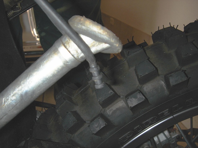

Hey, habe ein ähnliches Problem, wenn es im Gelände mal steil bergab geht: Standgas, Kupplung gezogen und der Motor geht vor einmal aus :aua:
Ab dem 3. Mal nervt es.
Habe es z.B. bei Thale auf dem 2013er DRZ-Treffen sehen, dass er den Ständer mit einem kurzen Spanngurt fixiert hat.
Habe bei einem Kumpel die Lösung von KTM (und einigen GS-Fahrern) gesehen:
http://www.gs-forum.eu/attachments/hp2- ... m-sst3.jpg
Werde mal versuchen was ans Moped zu fummeln... Gibts dazu ein paar Erfahrungen?
Ansonsten halt den Schalter abklemmen :roll:
Dazu hier eine Anleitung:
https://www.youtube.com/watch?v=OoQ256B ... BP8SDwoCUg
