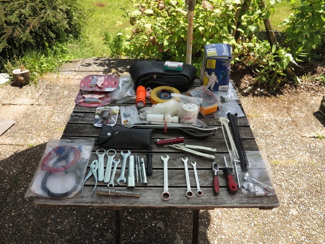

auf unseren rund 5300km Island hatten wir folgendes Werkzeug und Ersatzteile mit:
Ich glaube, ein Luftdruckprüfer war noch nicht aufgelistet? Und als Luftpumpe kann ich von Lezyne die Micro Floor Drive HV wärmstens empfehlen. Wiegt rund 200g, kann als Hand- und Standpumpe genutzt werden und ist schon seit Jahren bei mir im Einsatz. Züge hatten wir keine mit, da vor der Tour neu eingezogen. Gaffa und Kabelbinder waren fast das wichtigste "Werkzeug", das wir mit hatten. Nachdem die eine Schraube des Abstandhalters sich und das Gewinde dann letztendlich rausgerüttelt hatte, befestigte ich das Zeugs mit 2 Kabelbindern, die die letzten Wochen überstanden noch noch immer heile sind.
Die Frage ist, wie dicht und gut das Werkstattnetz auf Deiner Tour ist. Als wichtigstes würde ich
- Schläuche / Reperaturflicken
- Hebeleien
- Reifenheber
- Luftpumpe
- Zündkerze
- Kabel
- Sicherungen
und das dazu gehörige Werkzeug sehen.
Eben das, was einen definitiv vor einer Weiterfahrt hindern könnte.
