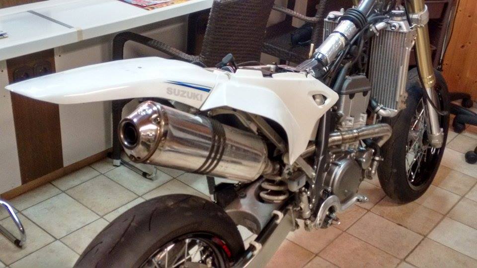

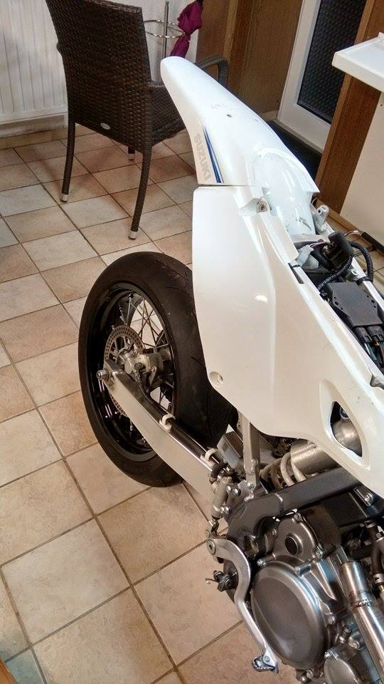

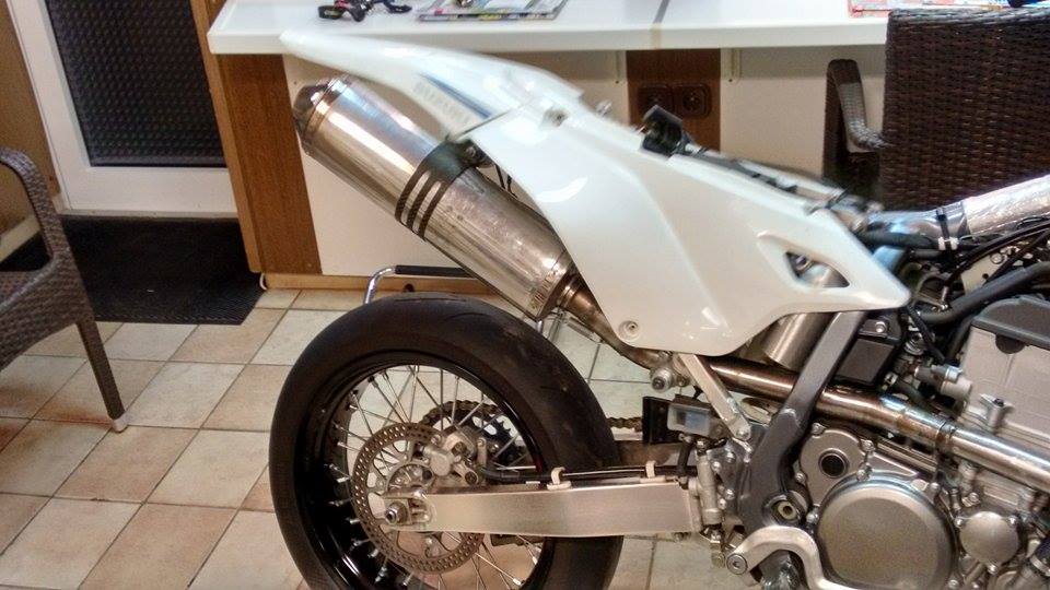

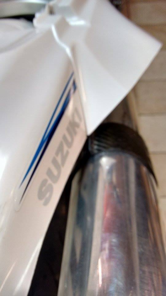

Soso hier mal fotos:

Sieht aus wie bei mir :daumen: Ich habe aber auch auf der Akku seite weg gesäbelt und meine Plastics sind gelb.

Auf der Akku Seite habe ich auch was weggenommen.
Aber halt nicht soviel weil man sonst den Batterie Kasten sieht:D
