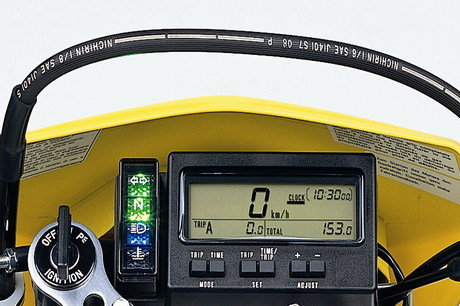

Tacho ist so einer wie dieser hier.
2009-suzuki-dr-z400s-5_460x0w.jpg [ 42.44 KiB | 10067-mal betrachtet ]
Allerdings sieht mein Schlossträger anders aus. So als hätte dafür irgendwer ein Blech selber gekantet und schlecht mit der Dose Lackiert. Der Vorbesitzer meinte auch das das Schloss nachgerüstet ist.
Der Tank ist laut Magnetbithalter aus Stahl. Sozi-rasten hat sie keine und ist auch nur mit 1. Person in den Papieren eingetragen.
Rahmennr. Stimmt mit den Papieren überein. :daumen:
Edit: Achja und sie ist mit 24kw gedrosselt über Gasschieberbegrenzung eingetragen.

die S Modelle haben die Typbezeichnung WVBC, die IdentNr beginnt mit JS1BC...
Wie Frido schon sagt, der Originalvergaser ist ein Mikuni BSR36 und wird nicht in den Fahrzeugschein eingetragen (da Serie).
Der abgebildete Tacho mit der Kontrollleuchteneinheit ist original, das Halteblech fürs Zündschloss kann man jederzeit einfach selbst herstellen.
Der Tank der S ist aus Stahlblech und hat einen abschließbaren (und extrem schweren) Tankdeckel.
Sollte ein Vergaser eingetragen sein, ist es ein Umbau und mindestens ein 39er (z.B. Flachschieber Keihin FCR39) oder größer. Ein 29er wäre für den 400er Motor zu klein (falls es einen solchen Vergaser überhaupt gibt).
Wie sieht denn das Luftfiltergehäuse aus? Ist es mit 3 x 3 Löchern an der Oberseite versehen (oder einem großen rechteckigen Ausschnitt?
Der FCR39 deutet auf einen Umbau auf die 49PS der E/Y hin, dann müssten auch andere Nockenwellen und evtl. eine dünnere Fußdichtung verbaut sein (schwer zu erkennen), aber das LuFi-Gehäuse ist leicht zu prüfen.
