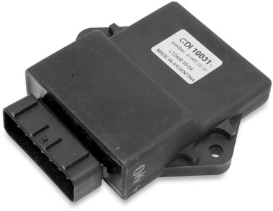

Sein LTZ hat noch die alte CDI der Modelljahre 2003 und 2004 mit dem einen langen Stecker, hat die DRZ so was mal gehabt?
Danke Euch!
Dateikommentar: Beispielfoto des Steckers
15-301.jpg [ 14.97 KiB | 7074-mal betrachtet ]

ich hatte oben ja schon den Link zur LTZ-CDI gepostet, bei dem Händler sind die Ersatzteilnummern der LTZ- und S-CDI identisch.

hilf mir bitte... woran siehst Du dass, die Ersatzteilnummern gleich sind? Ich finde was anderes :-(
Wir haben am Quad:
CDI UNIT MODEL K3/K4 32900-07G00
Wenn ich da suche, bekomme ich für den DRZ400S:
CDI UNIT 32900-29F40
Und für den DRZ400E folgende:
CDI UNIT DR-Z400Y/K1/K2/K3/K4 E3 32900-29F00
CDI UNIT DR-Z400EY/EK1/EK2/EK3/EK4 32900-29F10
Was mache ich falsch?
Danke Dir!

Sorry, bei der Blätterei am Tab hab ich wohl die falsche Seite erwischt, :oops: die von dir genannten Bezeichnungen sind zutreffend.
Wo der Unterschied zwischen der LTZ- und S-CDI liegt weiß ich nicht. Es wäre schon wichtig die Pin-Belegung zu vergleichen.
Ihr könnt natürlich auch erstmal versuchen ob der Umbau mit den euch derzeit zur Verfügung stehenden Teilen schon den gewünschten Erfolg bringt.
