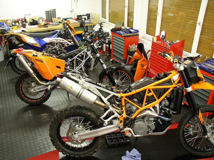

Also Lochwände find ich ätzend...
Ein Werkstattwagen für das Werkzeug ist praktischer.
Kannst Du auch mal vor die Garage/Werkstatt rollen wenn dort was besser zu bearbeiten ist.
Dann noch ein gescheiter Schubladenschrank für alle Schrauben und Spezialwerkzeuge.
Und fang bitte nicht mit so Staubfänger wie Lagerboxen an.
Größe ist meist unpassend und der Inhalt mittelfristig dreckig.
Außerdem eine ordentliche Hebebühne erleichtert das rumkriechen...
Müssen ja keine KTM´s drauf stehen... :oops:
Das Problem die Werkstatt ist im Keller, Werkstattwagen steht in der Garage.
Es ist halt eine bürgerliche Werkstatt, zusätzlich mit Motorradsachen von A-bisZ von mir, das heißt Spachtel, Kellen, Vorschlaghammer, etc. müssen halt auch verstaut werden.

BeitragVerfasst: 15.02.2012 20:15
sag ma so: natürlich sieht das gut aus wenn alle schlüssel schön fein säuberlich an der wand hängen.....
aber im alltag ist die lösung kids probater....v .a. gerade wenn du die werkstatt im keller hast....und das mopped nicht in den keller heben willst, solltest du dein werkzeug auf kästen aufteilen..... ich hab das bald aufgegeben wegen jedem sch... schlüssel wieder hervorzukriechen und an der wand nachzuschaun.... das was du am häufigsten brauchst sollte man so immer griffbereit haben find ich----
würde dir auch offene regale empfehlen für diverse teile/ werkzeugkästen und E- Werkzeuge
mir is da ne gewisse übersicht auch wichtiger, als alles in irgendwelchen kleinen schubkästen nachzusehen und rumzukramen....

Loki hat geschrieben:
@TheKid:
euren Boden find ich klasse.
Ist wirklich der billigste PVC-Boden bei ..ornbach gewesen.
Relativ robust aber vorallem Benzin- und Ölresistent und sehr pflegeleicht!
