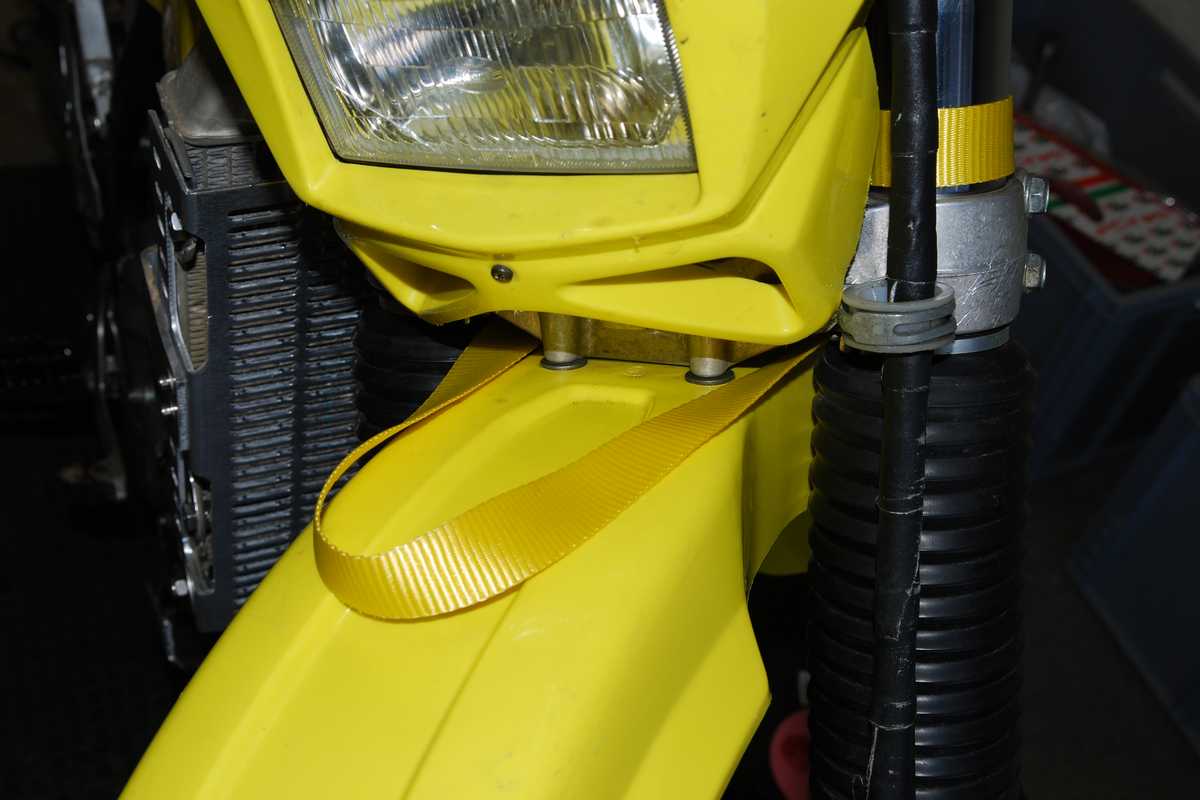

nimm nen alten Rolladengurt (ist besser zu greifen) und mach den vorne unter der unteren Gabelbrücke beideitig nach oben und vor dem Lenkkopf zusammen. Hinten hab ich das rechts und links unter dem Heckrahmen durchgeführt. Vorne und hinten hab ich geknotet und den Knoten mit Kabelbinder gesichert.

So ich habe mir das Ganze heute nochmal angesehen und hinte die "justdoit"-Variante gewählt. Vorne um die Gabelholme, mit einer Schraube (und 2 Unterlegscheiben) verschraubt und ein Stückchen Schrumpfschlauch drum herum. Dann unter der Gabelbrücke nach vorne...
Danke für die Tips... :daumen:

Bergegurt Heck
Bergegurt Gabel
Kosten vorne + hinten ~ 3 €
