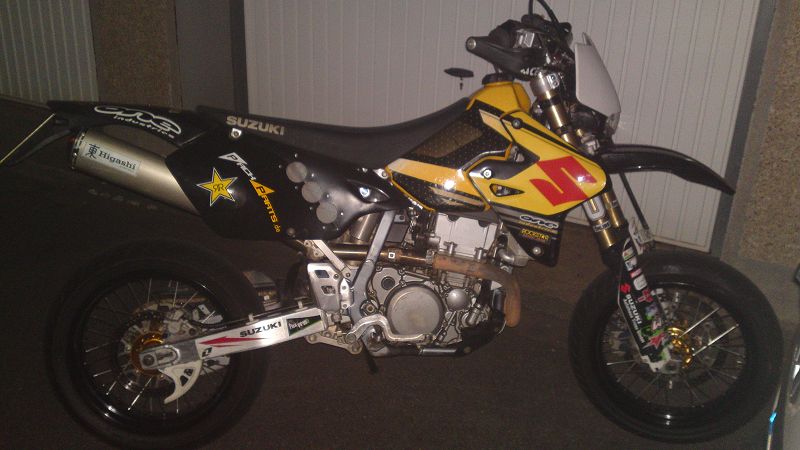

Gestern hab ich meinen Kumpel überedet seine 06er SM endlich abzuspecken + die versteckte leistung herauszukitzeln.
geänder haben wir :
heckrahmen von der SM gekürzt auf das maß der Y (heckrahmen von der Y nicht übernommen wegen fehlender batteriehalterung)
Vergaser 39flat von der Y
ansaug und luftfilterschnorchel (luftfilter geöffnet auf das maß der Y)
gaszüge von der Y
krümmer und auspuff von der E/Y
pair system ,lüfter und diverse kabel entfernt anschluss pair am zylinder verschlussplatte angefertigt
plastik tank und verkleidungen von der Y
gangsensor enfernt
was noch original sm ist :
fussdichtung, nockenwellen,cdi
aber das dinge geht echt super spürbare mehrleistung die man sofort nach dem losfahren merkt , vergaser bedüsung haben wir nicht geändert nur standgas und gemischschraube( ca 1,75 Umdrehungen raus ) neu eingestellt.
kann nur jeden der seine SM tunen will empfehlen ,nehmt die originalteile von der E od Y auch wenn der vergaser neu viel geld kostet ES LOHNT SICH ,und es passt alles 1 zu 1 .
Hab hier damals schon viel gelesen zu dem thema , aber jetzt wollten wir es wissen und mein kumpel der seit 2 jahren die SM im dreck und auch manchmal supermoto bewegt ,kam von der ersten probefahrt gar nicht mehr wieder ;);) ;)
Der hat den ganzen abend gegrinst,auch wenn jetzt paar scheinchen auf dem KTO fehlen ;););).
gruss Thorsten
hier mal ein foto von dem gerät :
michas SM.JPG [ 57.2 KiB | 7852-mal betrachtet ]

um das rätsel zu lösen ;)
mit dem tank ist ganz einfach die SM hat den befestigungspunkt für den plastiktank nur rechts und die haben die hupe daran festgeschraubt, linke seite braucht man nicht oder man bastelt sich ne halterung wen man langeweile hat ist aber wirklich nicht erforderlich .
die hupe darf an ihrem platz bleiben wenn man die halterung abflacht und sozusagen als unterlage mit dem tank befestigt .
mit der gumistrapse für den plastik tank bin ich hingegangen und hab die gimmistrapse mit kabelbindern am rahmen fixiert ,so lässt sich der tank entfernen ohne neue kabelbinder zu benötigen .
man darf auch nicht vergessen das die kühlerspoiler der ganzen geschichte auch noch was halt geben .
hab das ganze spielchen damals bei meiner SM auch so gemacht und ich fahre nur offroad .
natürlich hab ich das gemisch kontolliert bzw neu eingestellt, bedüsung hab ich nicht geändert dachte auch zuerst die läuft noch zu fett aber es läuft alles ordentlich.

Viel schlimmer fand ich aber, dass der Tank auf dem Stutzen vom Kühler auflag. Ist das bei dir nicht so? Wie hast du das gelöst?
Also bei der SM ist da noch platz zwar etwas weniger als bei der Y aber immer noch ausreichend,ob das damit zu tun hat das wir den lüfter entfernt haben k.a haben wir mit lüfter nicht ausprobiert.
Bin allerdings mit meiner Konstruktion nicht mehr 100% zufrieden, weil der Tank mir zu hoch erscheint, ist aber nur optisch anfangs ungewohnt, beim Fahren merkt man da nix.
ich verstehe nicht warum bei euch allen der tank höher kommen soll ,hab das jetzt mit dem tank schon bei zwei drz SM bj06 gemacht und die werden hier nur offroad benutzt das heisst die sind auch schon durch die luft gewirbelt und der tank hat immer gehalten (trotz neu einer schraube) und die sind nie höher als der originale tank gekommen .
auf meiner Y hab ich den RMZ ALU tank drauf mit rmz spoilern ,der ist ungefähr genauso befestigt und der hält jetzt schon die zweite saison.
beim tüv hat es auch niemanden interessiert,natürlich hab ich auch keinen darauf hingewiesen ;);) .
übrigens heute noch den leovinci umgeschweisst und jetzt ist sie schön leise mit paar pferdchen mehr.
der higiashi auf dem bild steht zum verkauf leider ohne tüv und mir zu laut ;) vergleichbar mit leo und kurzem DB killer.
