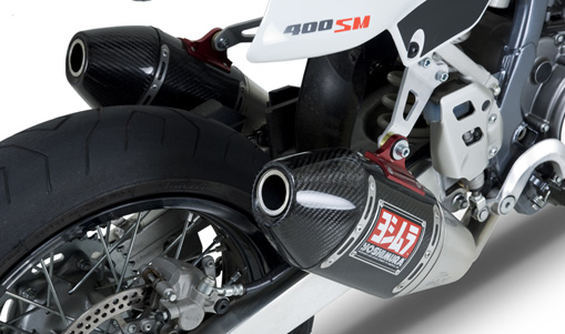

:D
was soll das gebastel..??
mach sowas runter... der $$ ist guenstig.... bei e-kaufen im Angebot
