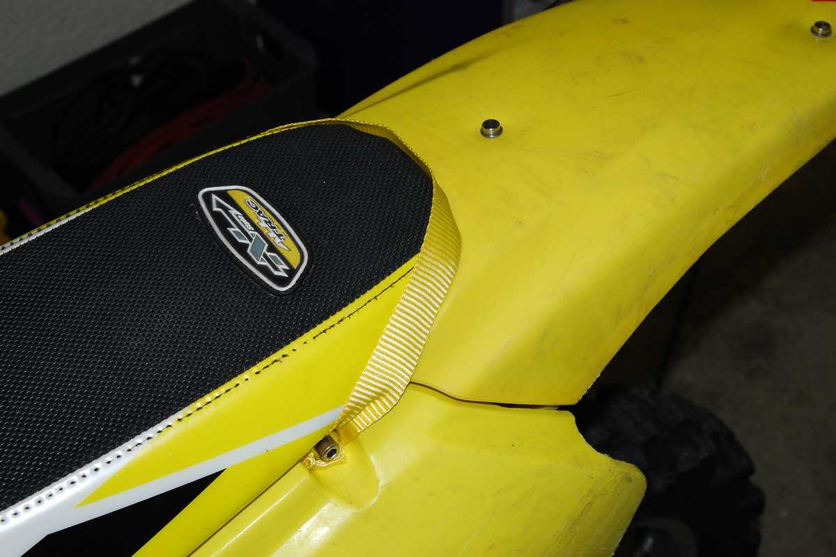

So sieht bei mir aus, hat nichts gekostet bis auf nen alten Spanngurt :-)
Die hintere Schlaufe habe ich auch doppelt genommen, ein Loch mitm Lötkolben reingebrannt und jeweils vor und hinter dem Band eine Unterlagscheibe gelegt- dann reißt es auch nicht mehr aus.

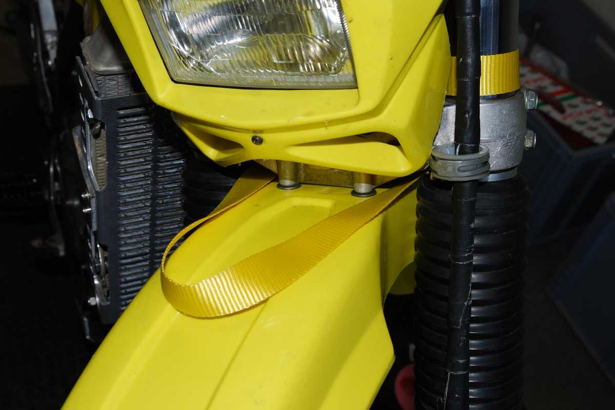

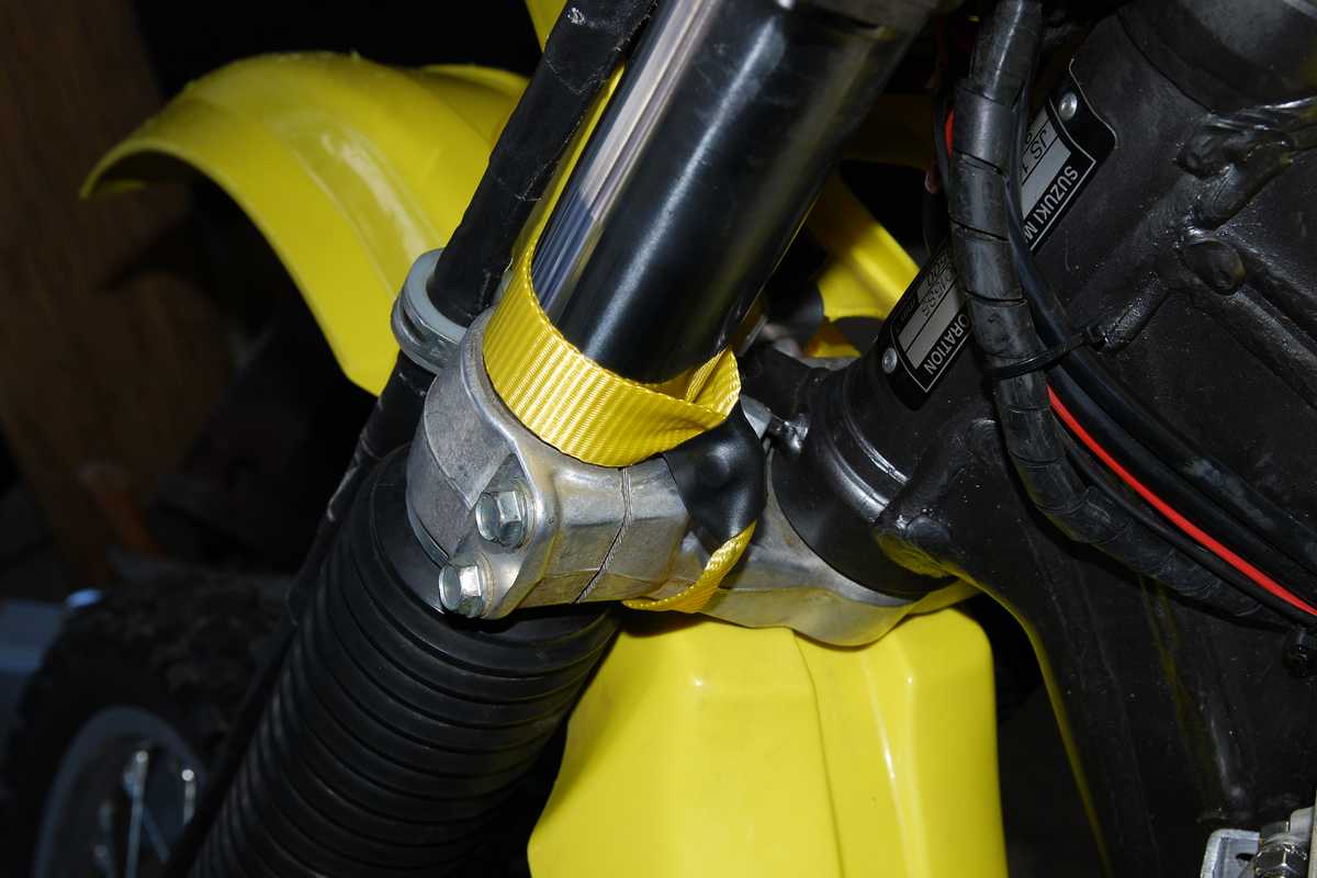

So ich habe mir das Ganze heute nochmal angesehen und hinte die "justdoit"-Variante gewählt. Vorne um die Gabelholme, mit einer Schraube (und 2 Unterlegscheiben) verschraubt und ein Stückchen Schrumpfschlauch drum herum. Dann unter der Gabelbrücke nach vorne...
Danke für die Tips... :daumen:

Bergegurt Heck
Bergegurt Gabel
Kosten vorne + hinten ~ 3 €
