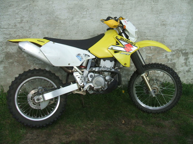

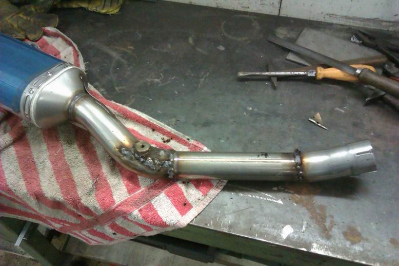

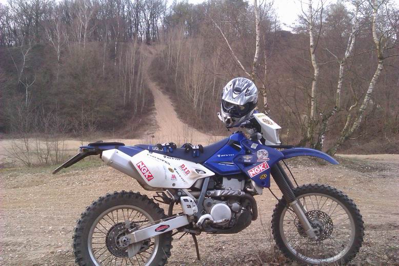

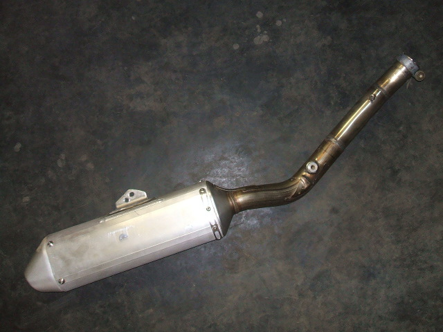

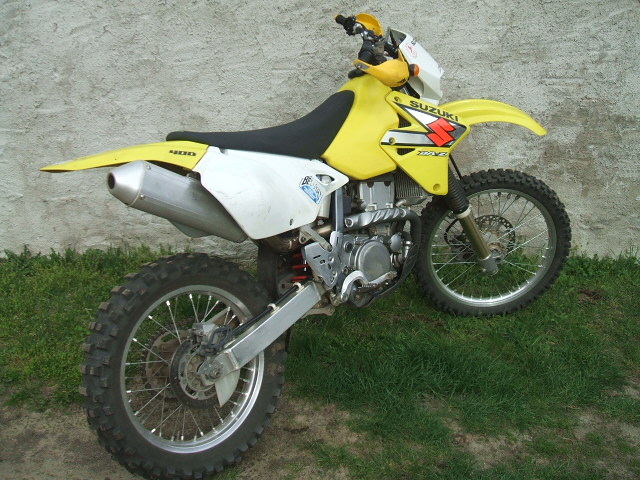

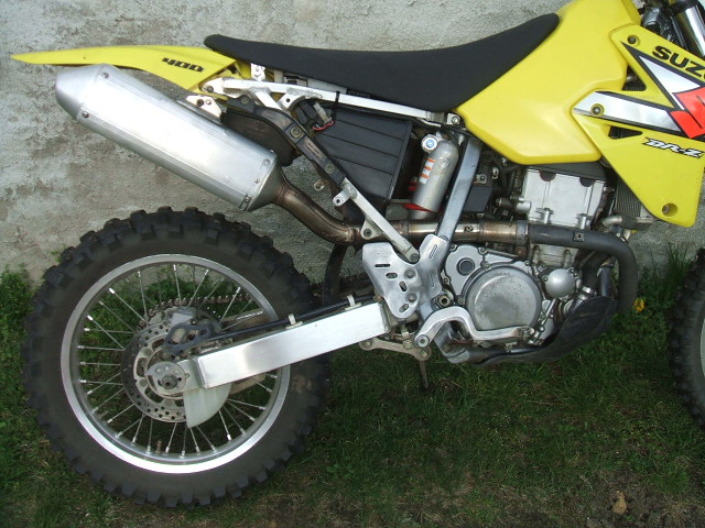

Hatte mal 'ne spontane Idee gehabt und für 'ne E bzw Y einen "Auspuffprototypen" gebaut.
Habe dazu einen org. ESD von einer RMZ 450 genommen ,bekommt man relativ günstig.
Dieser paßt super an den Krümmeranschluß (gleicher Durchmesser wie org.-Endtopf).
Die untere Verschraubung am Rahmenheck habe ich gleich genutzt ,die Aufhängung unter dem Heckfender mußte ich versetzen/neubohren.
Habe den RMZ-ESD zwischen der Heckverschraubung und dem Krümmeranschluß getrennt und soweit angepaßt das ein Zwischenstück eingeschweißt wurde.
Dann noch Schrauben ,an die Stelle wo der Hitzeschutz ran kommt, angeschweißt und fertig ist ein ;formschönerer (Ansichtssache), leichterer und ich würde auch sagen leiserer ESD als der Originale des Sportmodels mit großer Öffnung in Endkappe.
Habe beim Fahren keinen Leistungsverlust feststellen können ;-)

Hm, ich glaube mit den fotos anhängen solltest Du nochmal üben. :wink: Da sind keine zu sehen.
Hört sich aber nach einer guten Idee an, insbesondere wenn die Kiste wirklich leiser wird.
Edith sagt: jetzt siehts gut aus! :daumen:
Hast Du evtl. mal eine Messung gemacht wieviel die Kiste leiser wird?

Ist die Krümmerführung viel anders als beim Original?
Nicht das es beim Kühler und den Schläuchen knapp wird...

der Krümmer ist der Orginale der "E" auf den der RMZ-Topf Plug & Play paßt.
Bin eigentlich nur auf die Idee gekommen weil ich mal wieder meine CRD-Anlage verbaut habe und mir da der Krümmer (ohne diesen Bogen nach unten) verdächtig nahe an einem Kühlerschlauch vorbei ging und ich keine Lust hatte in Rumänien mit kaputten Kühlerschlauch in den Karpaten zu stehen ,wenn wir vlt grad auf der Flucht vor 'nem Bären sind ;-)
Der orginale Krümmer hat dann doch ein wenig mehr Luft zum Kühlerschlauch...............

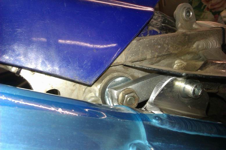

So, habe auch fertig.
DANKE an raccer73 für die super Idee.
Habe die Anbaulage noch ein wenig verändert.
So gefällts mir besser.
Gruß D 80
Größenänderung IMAG0226.jpg [ 67.33 KiB | 12594-mal betrachtet ]
Größenänderung IMAG0228.jpg [ 69.37 KiB | 12717-mal betrachtet ]
Größenänderung IMAG0247.jpg [ 107.43 KiB | 12748-mal betrachtet ]
