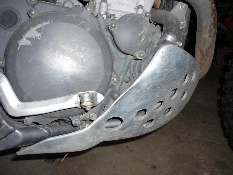

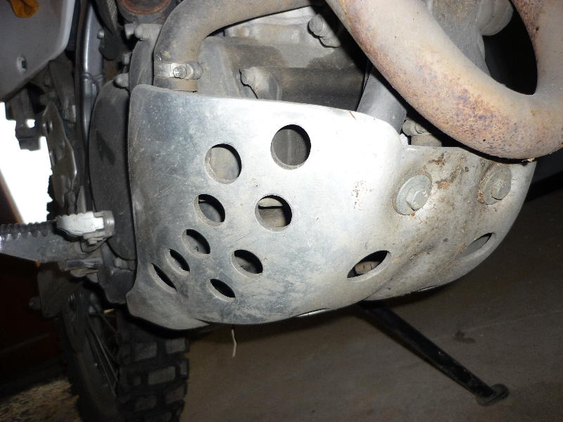

Hier mal ein paar Fotos fertig montiert:
Weitere Montageanleitungen gebe ich absichtlich nicht.
Wer die Wanne montieren will sollte sich schon darüber im Klaren sein,
daß individuelle Anpassungsarbeiten erforderlich sind.
Wer ernsthaft daran denkt, sowas in Angriff zu nehmen schickt mir 'ne PN
dann gebe ich gerne noch'n paar Tipps, wie man generell vorgehen kann.

Na da will ich doch mal nicht so sein und hab euch eine kleine Bildergeschichte zusammengestellt :P
Es ist der Alumotorschutz von einer DR 600 Dakar :!:
ziemlich identisch mit dem der DR650.

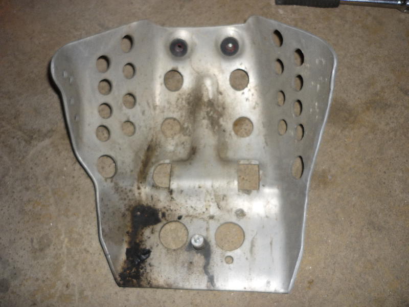

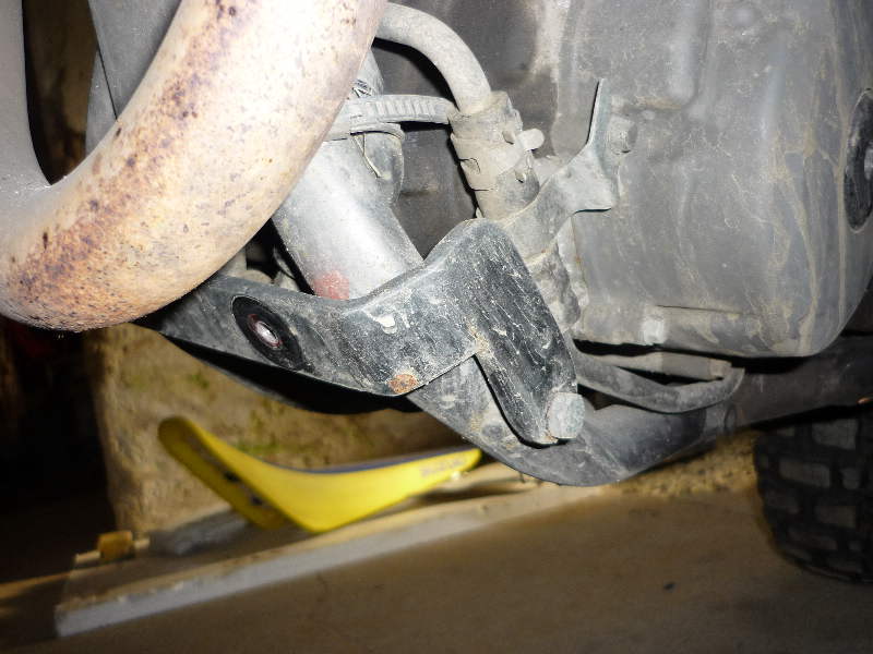

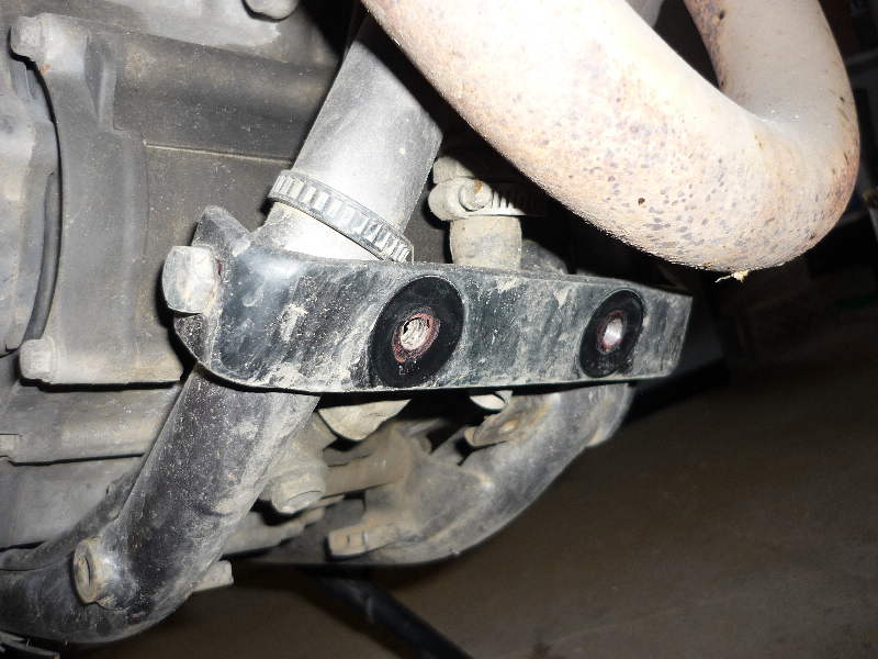

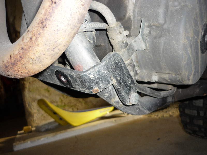

Zuerst mal hab ich den Originalen weggemacht :wer_nun?: und aus einem 5mm Flacheisen eine Halterung gebastelt (für mich als Nichtfachmann hats schon eine Weile gebraucht bis die gepasst hat).
Alternativ kann man den neuen Motorschutz auch auf den Originalen schrauben (ist wesentlich einfacher)
P1000205.JPG [ 87.5 KiB | 10947-mal betrachtet ]
P1000206.JPG [ 83.97 KiB | 10936-mal betrachtet ]
Mit der gebastelten Halterung kann man die Originalen Befestigungspunkte vom Dakar Motorschutz verwenden. :P

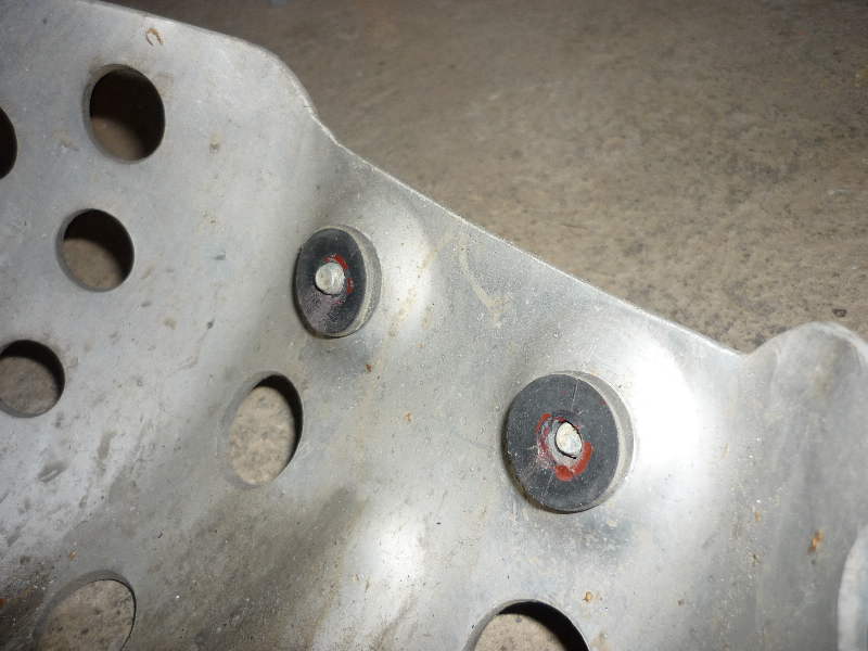

Zusätzlich hab ich zwei Dämpfungsgummis von einer Honda Africa Twin benutzt ,
da der Motorschutz sonst bei hohen Drehzahlen hässliche Geräusche produziert :evil:

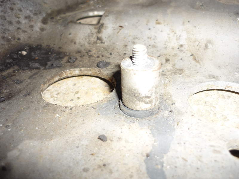

Hinten hab ich ein zusätzliches Loch in den Motorschutz gebohrt und das Originalgewinde am Rahmen verwendet und aus Alu eine Distanzhülse gebastelt.Auch hier einen Gummi verwenden
P1000208.JPG [ 76.65 KiB | 10905-mal betrachtet ]

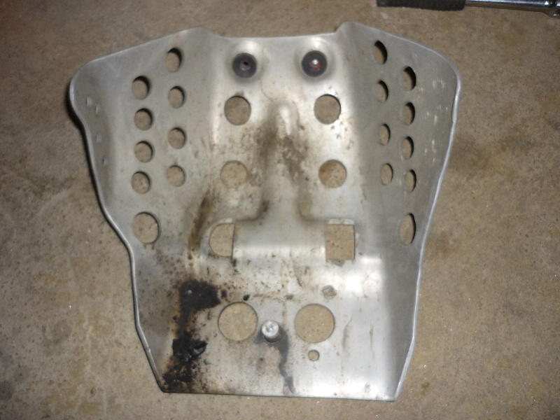

Den Motorschutz mußte ich noch mit der Flex etwas anpassen.
P1000209.JPG [ 85.55 KiB | 10959-mal betrachtet ]

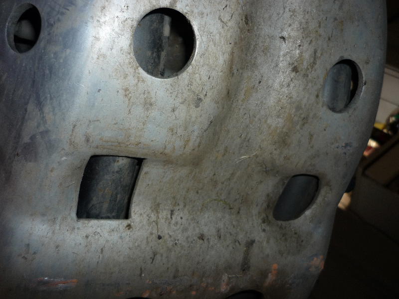

Die beiden Rechteckigen Löcher an der Unterseite damit der Motorschutz nicht zu weit absteht-Flex
P1000210.JPG [ 90.66 KiB | 10916-mal betrachtet ]

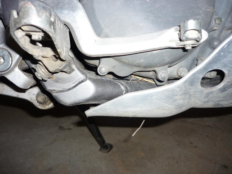

Hinteres linkes und rechtes Ende schräg abgeflext.
P1000203.JPG [ 95.19 KiB | 10912-mal betrachtet ]
Linke Seite im Bereich der Wasserpumpe ordentlich mit dem Großen Gummihammer nach innen gedengelt(Achtung dazu den Motorschutz abbauen sonst bekommt die Zette Aua :opa: )
P1000204.JPG [ 95.25 KiB | 10926-mal betrachtet ]

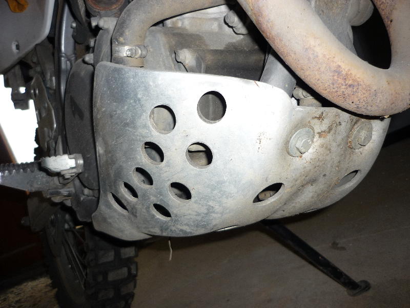

Vorn oberhalb der Befestigung nochmal die Flex angesetzt, da sonst der Krümmer im Weg ist.
P1000202.JPG [ 93.63 KiB | 10936-mal betrachtet ]
Fertich :!: :!: :!:
