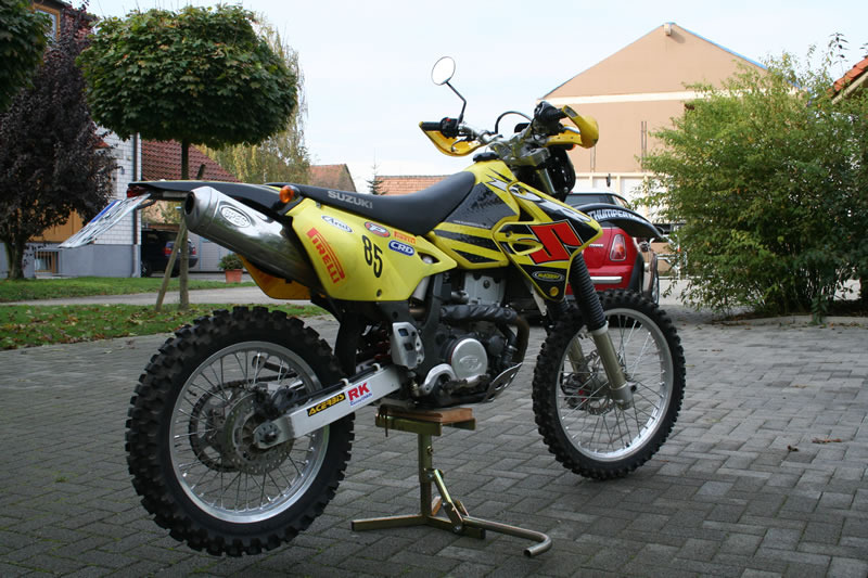

Hallo Zusammen,
beiliegend eine kurze Übersicht der Umbaus:
Matrial:
1. LED Rücklicht von Louis € 39,-
2. getönte Blinker von Louis je € 9,90
3. Edelstahlwinkel und und Stahl aus dem Baumarkt ca. € 10,-
... und ein bißchen Zeit.
Basis der ganzen Konstruktion ist ein 30 Grad Winkel, so dass ich diesen nicht gesondert biegen mußte. Der Rest ist besteht aus 2cm breiten Edelstahl und alles ist geschraubt (erleichtert den Austausch einzelner Komponten - falls mal was defekt sein sollte). Ich habe noch eine zweite Strebe versetzt angebracht um die Schwingungen etwas zu reduzieren.
und nun ein paar Bilder des Endprodukts:
Gruß Matz
