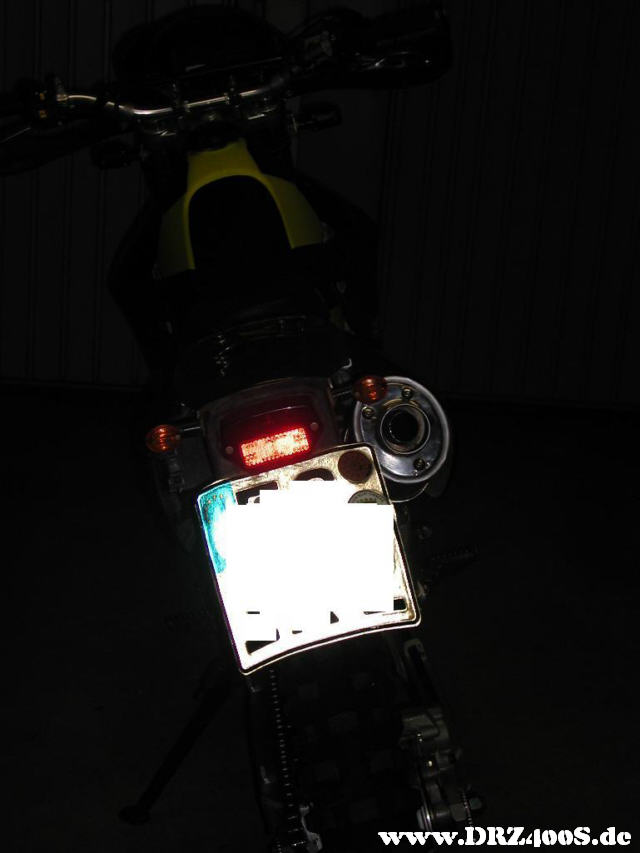

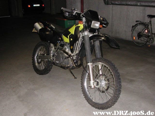

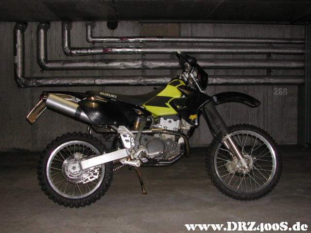

Hallo zusammen,
nachdem ich an meiner S optisch und technisch schon einiges gemacht habe, hat mich der original Endtopf doch ziemlich gestört.
Nachdem viele mit der Sportversion den TL Topf verbaut hatten und ganz
zufrieden schienen, dachte ich das versuche ich auch.
Den Auspuff hab ich für 40 ? vor über einem Jahr im TL1000 Forum gekauft.

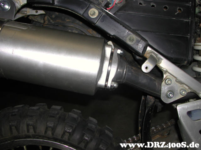

Aus mangelnder technischer Begabung ( Verbindungsrohr zwischen Krümmer und Endtopf biegen ) und weil ich es schrecklich fand wie das Teil in der ungekürzten Version bei der DRz am Heck übersteht lag das Teil ewig in der Garage.
Dann hab ich vom ABP dem Tipp bekommen bei der Firma Leibfritz (
http://www.leiro.de) nachzufragen. Die machen auch die Edelstahlkrümmer für KTM, DR etc. die beim ABP angeboten werden.
Der Inhaber macht einen wirklich sehr kompetenten Eindruck, was sich auch in der fertigen Arbeit bestätigt.
Ich habe übrigens Das Zwischenrohr in Auftrag gegeben.

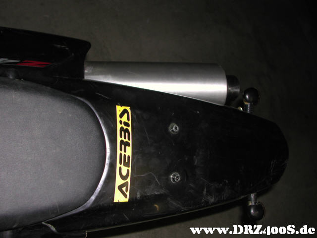

Durch seine Maschinen ist er in der lage ziemlich enge Radien zu biegen, so daß der Entopf ziemlich weit reinkommt un ein paar Zentimeter vor dem Heck aufhört.
Dadurch entfällt das Kürzen und der Topf wird somit nicht lauter oder
verliert an PS/Drehmoment.
Alles zusammen ( Material ( Edelstahl ), Biegen, Schweissen, Flansch,
Halteschelle und Montage ) hat mich 125? gekostet. Ich finde der Preis ist
mehr als OK wenn ihr die Verarbeitungsqualität auf den Bildern anschaut.
mfG
Kilian

hab dem kilian nach zähen verhandlungen ja den o.a. tl1000 topf abgekauft.war heute beim tüv und hab ihn samt meiner anderen umbaumaßnahmen zur supermoto auch eingetragen bekommen.
der tüv mensch war wohl extrem relaxt drauf,weil ich den hobel nicht mal anschmeißen musste.
mit dem doch pefekten umbau des topfes und des angepasstem-/flanschten zwischenrohres in verbindung mit dem holeshotkrümmer ist auf jeden fall mehr druck vorhanden.was aber meiner meinung wohl mehr an dem krümmer liegt wie am topf.
gruß wildemann
