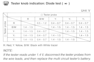

Die Lichtmaschine lässt sich aber gut testen, ne Batterie kann ev. n Bekannter leihen oder beim ARBÖ/ÖAMTC/ADAC können die dir möglicherweise die Batterie testen. (bei mir beim ARBÖ) Dann bleibt eigendlich nur der Kabelsalat (Stecker) oder der Regler. Bei mir sind ein paar der Werte von den Vorgaben lt. Suzuki abgewichen.
Einfach nur auf gut Glück Teile tauschen ist definitiv zu teuer
Viel Erfolg bei der Fehlersuche
Anbei noch die vorgegebenen Werte lt. Suzuki
Vorgaben.png [ 46.86 KiB | 3559-mal betrachtet ]
