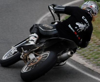

hab ich auch! hab den bridgestonebt016 in 150 drauf!
http://yfrog.com/2pimg0202qqj
da sieht man es sogar durch zufall! merken tu ich es nicht! oder scheppert es richtig bei dir???? wird sicher nicht das beste für die halterung sein, aber habe bisher null probs gehabt damit! könnte man die befestigung unterlegen! :idee: muss ich morgen mal dran!

ich denke es könnte reichen wenn du zwischen carbonschelle und rahmenheck mal 8-10mm unterlegst! dann sollte der dämpfer ja leicht nach aussen versetzt sein!
da sieht man wo der befestigt ist bei mir, hab leider keine nahaufnahme zur hand!
Uploaded with ImageShack.us

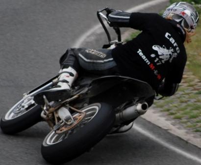

Sieht ein wenig komisch aus aber ich habs schnell aus einem Bild ausgeschnitten hoffe man kanns erkennen.
Habe eine Nuss dazwichen mit Kunstoffscheiben und Gummi gegen Vibrationen.
lg Johannes

das mit dem reifen schleifen ist normal. gummi am auspuff hat fast jeder , passiert beim springen oder sogar beim um die kurve fahre wenn das motorrad dolle einfedert, solang man es nicht merkt is ja alles ok

Du hast den AUspuff ja ganz woanders verschraubt als ich, ich hab ihn beim Gummi vom Originalauspuff verschraubt!
Hab jetzt einfach mal ein paar unterlegscheiben unterlegt, mal sehen bzw. hören obs jetzt passt, sonst meld ich mich nochmal!
