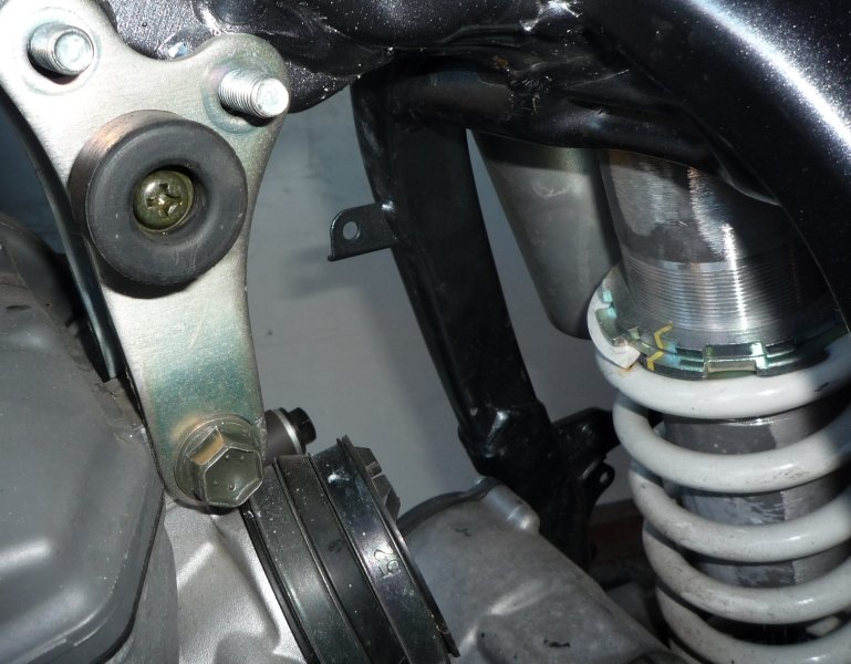

Im Originalzustand gibt es am Federbein da wohl eine gelbe Markierung ab Werk.
Federbein SM Originaleinstellung.jpg [ 112.85 KiB | 12035-mal betrachtet ]
Zum Einstellen benötigst Du entweder zwei passende Hakenschlüssel oder Du gehst nach der "rustikalen" Methode mit einem großen Schraubenzieher und einem Hammer vor.
Um da "richtig" ran zu kommen wäre es natürlich von Vorteil einige Teile und Abdeckungen abzubauen. Ein kompletter Ausbau des Federbeins ist aber bestimmt nicht notwendig.
Im Fahrerhandbuch steht, man soll die Einstellung von einem SUZUKI-Händler vornehmen lassen, da ein Spezialwerkzeug für diese Arbeit notwendig wird.

Im Werkstatthandbuch wird als Stoßdämpfer-Voreinstell-Länge ein Maß von 254 mm angegeben. Damit ist wahrscheinlich die Länge der Feder im unbelasteten Zustand (Hinterrad in der Luft) gemeint. Hab ich auch noch nie gemessen.

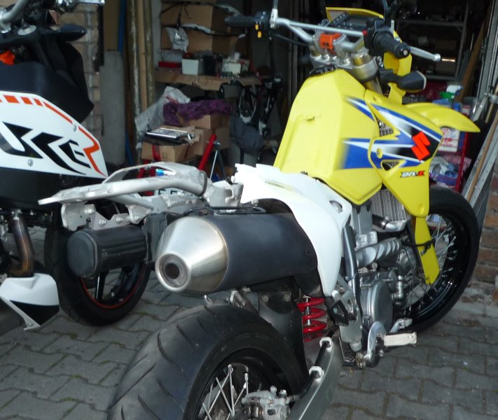

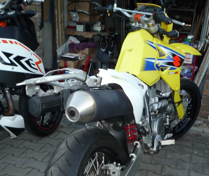

An der SM meiner Frau von 2006 (K6) ist die Feder auch rot. :shock:
SM K6 rote Feder.jpg [ 117.2 KiB | 11998-mal betrachtet ]
Nach Aussage meines damaligen Händlers wurde die Feder hinten an der K7 angeblich etwas "härter". Ob's stimmt, keine Ahnung. :?:
