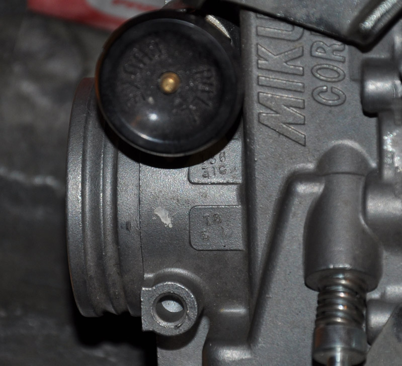

Habe mir vor kurzem ein 06er drz sm zugelegt. Sie hat einen Mukuni Flachschiebervergaser eingebaut, nen K&N Filter, Leistungskrümmer und Leovince Topf. Ich weiß aber net welcher Vergaser das ist, soweit ich gelsesen hab, gibt es verschiedene Varianten. Steht nicht viel drauf ausser Mikuni (siehe bild)
Nach der Vergleichsfahrt mit der "normalen" drz (mit gleichem Auspuff) geht sie nicht viel besser. Gasannahme is zwar direkter, aber hat mich jetzt nich umgehauen. könnte warscheinlich daran liegen das der Vorbesitzer keine zusätzlichen Luftlöcher gebohrt hat?! Zumindest sind im Luftfilterdeckel keine. Unterm Sitz ist eins, allerding nicht sehr groß, ich weiß nicht wie es im Ursprugszustand war.
Sollte ich das Loch noch vergrößern und muss der Vergaser dann wieder auf mehr Luft eingestellt werden ?
Gaser
http://img856.imageshack.us/img856/7471/foto2y.jpg
Lufteinlass
http://img138.imageshack.us/img138/4741/foto1tt.jpg

ich weiß jetzt nicht genau wie der tm36 aussieht aber ich hab nen tm40 drin und finde grad keinen unterschied zu deinem bild...

Soweit ich weiß, sehen tm 40 und tm 36 von außen gleich aus, nur der innen Durchmesser ist verschieden.

Hey DirtyDan,
hab hier nen Bild von meinem TM36:
genaue Bezeichnung TM36 - 31C => http://www.mikuni-topham.de/DEUTSCHSITE ... 36-31.html
T36.jpg [ 116.99 KiB | 3385-mal betrachtet ]

ist die Vergaserbezeichnung nicht unter dem Choke Knopf eingeschlagen? Wenn du die Luftzufuhr änderst mußt Du auch die Vergaserbedüsung entsprechend anpassen, sonst funktioniert das nicht richtig, evtl. läuft sie sogar schlechter.

nach deinem Bild und dem Link siehts wirklich wie ein tm36 aus. ich werde mir aber noch die eingestatze Nummer unterm Choke Knopf anschauen.
Habe gestern nochmal mit dem Vorbesitzer gesprochen. Er hat den Gaser bei rk-racing einbauen lassen, die hätten aber nur diesen schnorchel weggelassen und keine sonst zusätzlichen luftöffnungen gemacht. Wenn mach sich die webseite vom denen anschaut, ist die drz bestimmt auf´m Leistungsprüfstand auch eingestellt worden.
