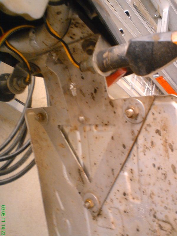

Mein Vorbesitzer hat an meine SM einen Kennzeichenhalter aus dem Zubehört gebaut.
War auch alles gut und schön, nur ist er anscheinend nicht so viel im Gelände gefahren wie ich, und duch die andauernden Vibrationen hat sich jetzt an der Knickstelle des Metalls ein Riss gebildet.
Den hat mir ein gelernter Schweißer auch vor einer Woche geschweißt, war auch alles wieder super, nur hat sich jetzt neben der Schweißnaht ein neuer Riss gebildet :aua:
Hat einer ne Idee was ich da noch machen kann ohne direkt son neues Teil kaufen/bauen zu müssen?

Hi, die Knickstelle/Schweissnaht könnte mit 3 kleinen Flacheisen(rechts, links mitte), hochkant eingeschweisst, verstärkt werden

Wie schon gesagt ein Knotenblech ist deine Lösung.
Bei mir hält es schon ewig, sogar schon mehrer Stürze überlebt.

jep einfach querverstärkungen das es nicht mehr so hin und her vibriert und das material ermüdet

Genauso meinte ich das...und Dank E-Bucht habe ich genau dieses Heck!! Danke Kurvenschwein!!MfG
