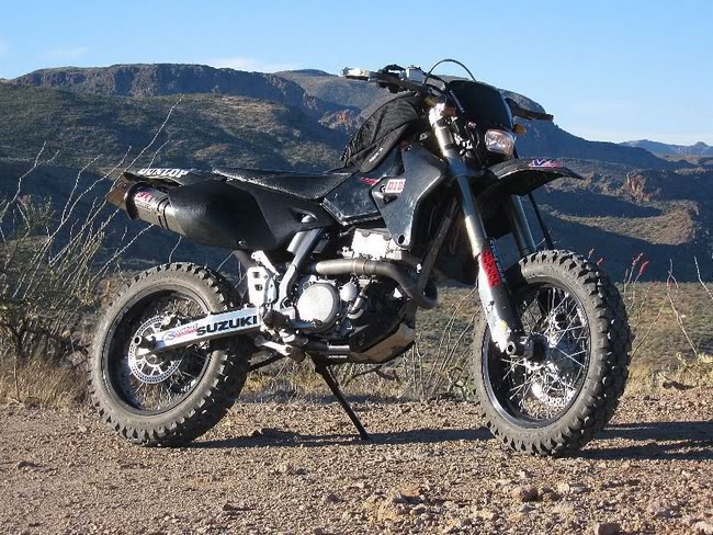

Sind solche, etwas grobstollige 17-Zoll-Reifen auch in Deutschland zu finden?
Hat einer von Euch eine Ahnung?

Hi Nils,
wenn Du was halbwegs legales suchst, wirst Du wahrscheinlich nur die klassischen Pirelli MT60 finden.
Wie es da aber mit Freigaben aussieht, kann ich Dir nicht sagen.
Sonst kannste eigentlich nur nen "schmalen" Hinterreifen vorne montieren.
Der eine oder andere Hesteller hat so was in der Größe 110/80-17 o. ä. im Programm.
Das auf dem Bild vorne wird wohl auch nen Hinterreifen mit hohem Querschnitt (80 oder 90) sein.
Frank

nach meinen neuesten Informationen soll es den Conti TKC 80 jetzt auch in 17 Zoll in den gängigen Größen geben. Für einen wie mich, der nur ein mal im Jahr für 5 Tage mit dem Hänger in die Alpen fährt, um dort ein paar alte Wegstrecken zu erkunden, vermutlich genau die richtige Wahl.

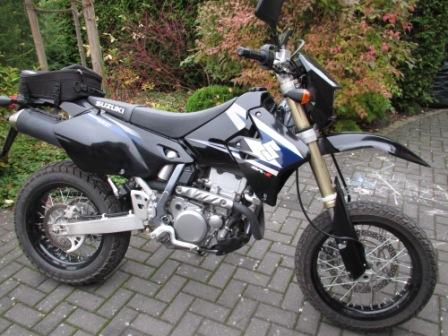

Habe die MT 60 drauf, allerdings als 140/80/17 hinten.
Ist aber eingetragen.
Falls jemand Interesse hat, würde ich sie gerne verkaufen.
Sind ca. 300 KM gelaufen, für 125 € inkl. Versand in D gehen sie weg.
