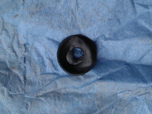

hat einer von Euch ne Ahnung was das für eine Gummischeibe ist? Unteres Bild. Die kam zum Vorschein als ich den Bremssattel der DR-Z vom Halter gezogen habe. Sie klebte vorne mit Fett am Metallstift der im Gummi gleitet. Auf dem oberen Bild kann man den Gummi im Bremssattel sehen wo sie scheinbar drin war. Nur ein Rest von der Herstellung?
Bremse ist montiert, hat Druck und funktioniert. So ein Ding hab ich echt nocht nicht gesehen.

die soll einfach nur vor schmutz schützen, denke ich :idee:

hm, das könnte der innere Teil der Führung sein (oben auf dem Bild fehlt das anscheined am Balg innen )
Das lose Teil müßte der innere Staubschutz sein und gehört in einem Stück zur Führung für den Stift der Zange.
Den Gummi kannst du komplett herausziehen aus der Zange und tauschen.
Gruß J
edit - das muss nicht unbedingt von Suzuki sein. Passend für Nissin und sollte bei fast allen Markenfarben zu bekommen sein

Habe die beiden Gummis vom Bremssattel heute beim Freundlichen neu bestellt. Wollte eh hin die Kettenführung für ein 14er Ritzel bestellen.
