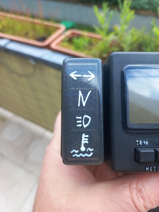

Moin zusammen,
hatte die Tage Zeit die Symbolleiste mit Edding 780 creative zu bemalen :drink:
diese war ja total verblasst von der Sonne ...
Malerkünste sehen besser aus, aber ich wollte mal wieder was für
die Optik haben..., habe ja garnichts mehr erkannt links im Feld.
Ich hatte dazumal mit 2000er Körnung das Feld mit Wasserschleifpapier
behandeld. Man muß aber danach (wenn alles trocken ist) mit "Haftvermittler"
sog. kunststoff-Primer draufsprühen, ansonsten verläuft der Klarlack und Blüht aus.
>schleifen, Edding, Haftvermittler, Klarlack...
jetzt kann man wieder die grünen LED`s und die Symbole bei Sonne sehen!!
Was sagt Ihr dazu...
