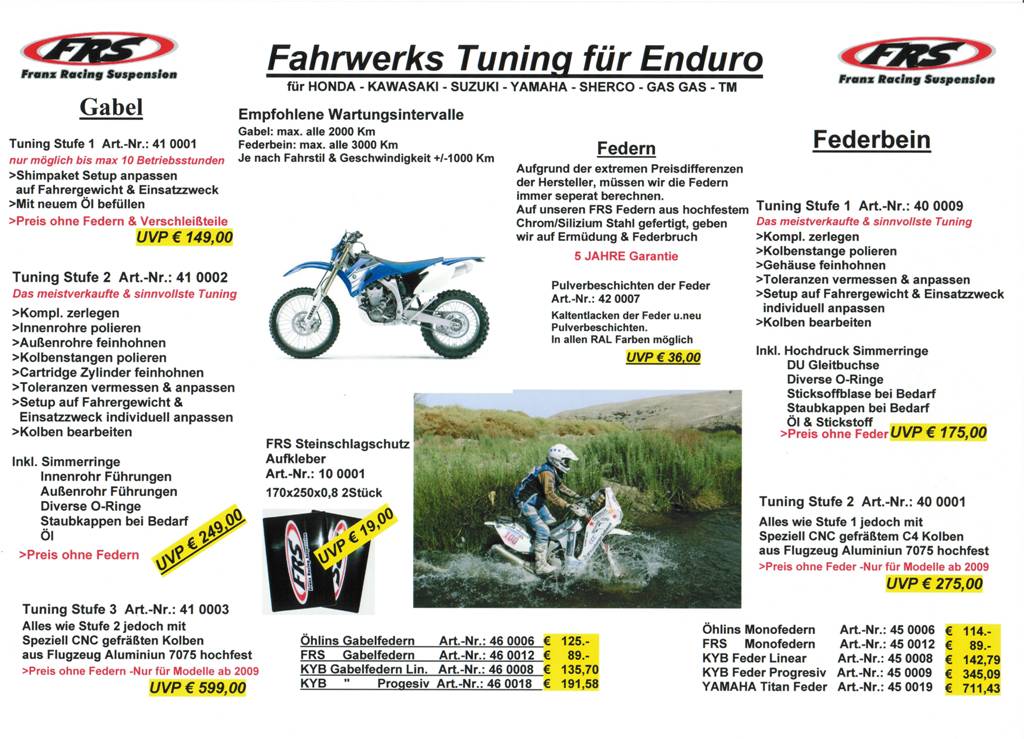

Ich habe bei Franz-Racing und Twenty-Suspension angefragt wegen überarbeiten des SM-Fahrwerks. Laut FR brauche ich keinen neuen Stoßdämpfer. Die können Gabel + Stoßdämpfer überarbeiten und das zu nem guten Kurs.

Was ist denn ein guter Kurs dafür?
 Betreff des Beitrags: Re: [SM wird zur Enduro] Einstellung bzw. Modifikation
BeitragVerfasst: 27.08.2010 17:22
Registriert: 29.03.2009 20:48
Beiträge: 46
http://www.franzracing.de/images/preislisten/enduro/bEN2-Preisliste-Tuning-Enduro.jpg.jpg
