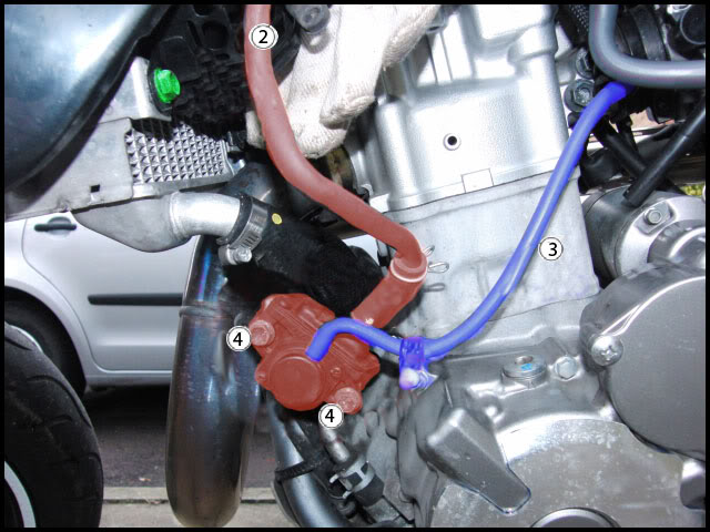

Reicht das, wenn das Pair System entfernt ist, die in der Abbildung gezeiten Anschlusse tot zu legen und zu verschießen oder müssen die Offen bleiben. Mein Motorrad vorbesitzer hat den Anschluss am Vergaser offen gelassen, ohne ihn zu verschließen!!!!! :shock:
Pair_valve_01-1.jpg [ 63.96 KiB | 6769-mal betrachtet ]
Was machen?
 Betreff des Beitrags: Re: Pair System tot legen S Version
BeitragVerfasst: 25.05.2013 18:56
Registriert: 18.07.2009 19:54
Beiträge: 499
Wohnort: Schweiz - St. Gallen
Immer alles verschließen. Der Unterdruck kommt nur von der Abwärtsbewegung des Kolbens. Der Vergaser erzeugt selber keinen :D
Wenn am Vergaser das offen gelassen wird, zieht euer Töff dort Falschluft, was keiner brauchen kann. Also wie gesagt, immer alles demontieren und verschließen.
Nochmal, Benzinhahn ohne Unterdruckanschluss, den Anschluss am Vergaser bei Demontage des Pairsystems verschließen.
Benzinhahn mit Unterdruckanschluss, Schläuchle vom Vergaseranschluss zum Benzin einzeln legen bei Demontage des Pairsystems.
Ach und nein, es ist keine Abgasrückführung. Soll nur die Abgaswerte durch Luftzufuhr verbessern! Deshalb knallts auch mehr mit Pair-System, weil dann die unverbrannten Kohlenwasserstoffe im heißen Krümmer mit dem sauberen Sauerstoff reagieren.
Mehr Leistung bringts nicht. Thermische Belastung sinkt, Auspuffknallen fällt weg. Das Ding ist von Suzuki und anderen Herstellern nur dazu da, ehemals geltende Abgasnormen einzuhalten.
