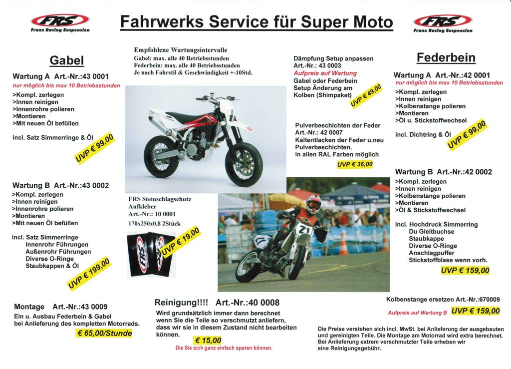

Hat sich erledigt man scheint ein Spezialwerkzeug zu brauchen um Standrohr und Tauchrohr zu trennen.
Da dieses wahrscheinlich sowieso schweineteuer sein wird kann ich den Service auch gleich machen lassen. Werd die Gabel mal zum Franz bringen und gucken wies dann aussieht.
http://www.franzracing.de/images/preisl ... to.jpg.jpg
Was soll bei Wartung A "nur möglich bis max. 10 Betriebsstunden" bedeuten, sollen die Führungen etc. etwa schon nach 10 Std. verschliessen sein?

- frag dort nach - die erklären es dir :wink:

......kann ich den Service auch gleich machen lassen. Werd die Gabel mal zum Franz bringen und gucken wies dann aussieht.
Gute Idee!!!
Laß sie gleich auf deinen Einsatzzweck und dein Gewicht abstimmen
und du hast für die Zukunft bei vernünftiger Wartung und Pflege
eine gute Wahl getroffen. Und so teuer ist es ja auch nicht!
 Betreff des Beitrags: Re: Rechter Gabelfuß beweglich
BeitragVerfasst: 12.03.2013 22:06
er wiegt 70 kg und fährt überwiegend auf der Strasse, ob es sich da lohnt das Geld für eine Fahrwerksoptimierung auszugeben? Wie gesagt, müßte er dann ja wohl auch neue Gabelfedern kaufen, da ist er dann bei Franz Racing schon bei 330 €, 250 Gabelservice + -optimierung + 80 € für neue Federn, Double EE ist bei gleicher Leistung wohl auch kaum preiswerter. Da erscheint mir das Selberschrauben doch einen Versuch wert.
