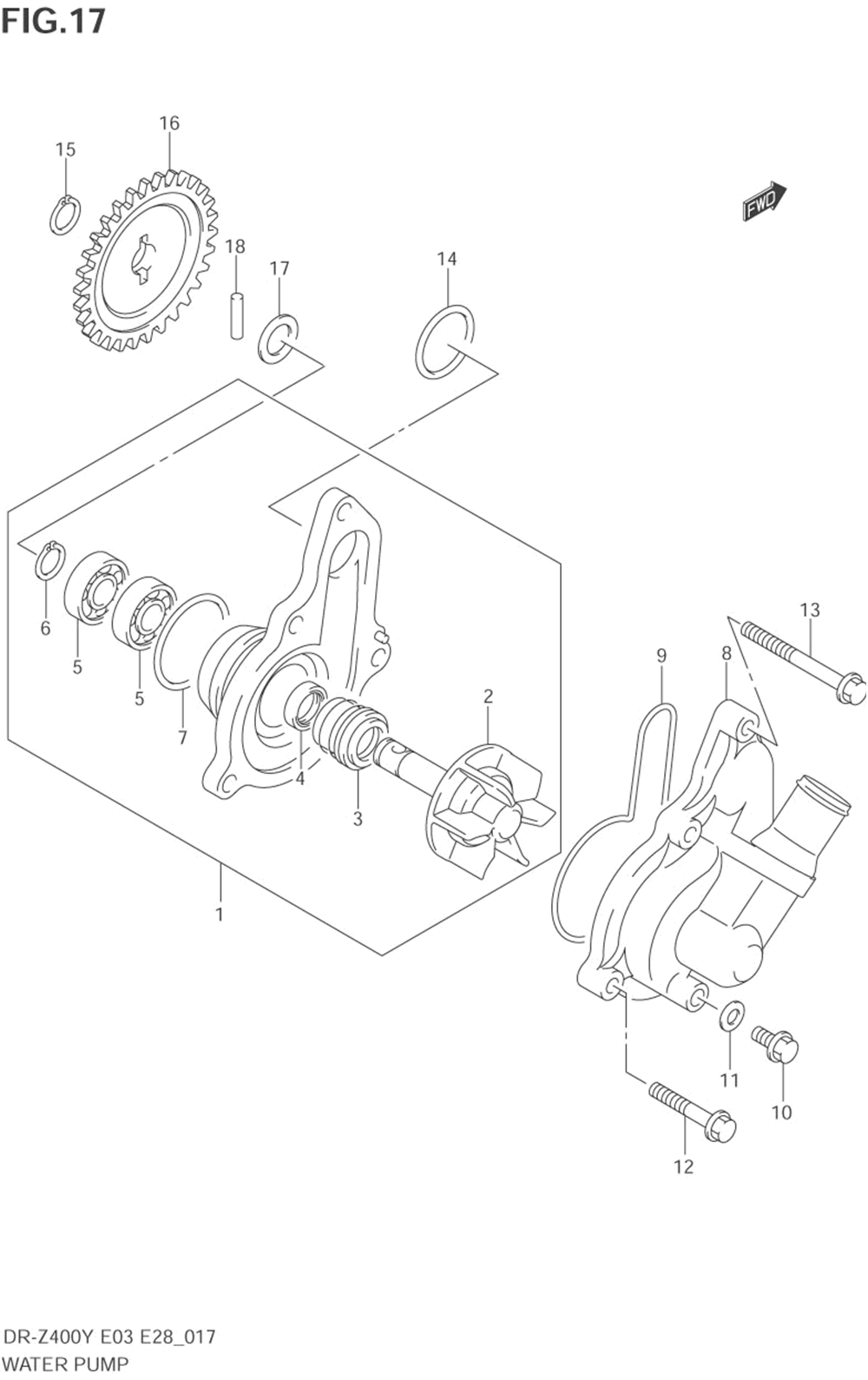

Welche Teile bräuchte man hiervon dann alle? Hatte ja eigentlich erst gehofft, dass vielleicht ein Ersetzen von Nr. 9 die Undichtigkeit erledigt... Naja, schau mer mal!
Caparso
wasserpumpe_Drz400E00-04.gif [ 89.18 KiB | 4538-mal betrachtet ]
