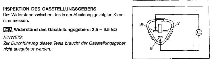

Kann mir evtl. jemand sagen. wie ich den Drosselklappensensor und den Elektromagnet der den Unterdruck für den Schieber/die Düsennadel steuert,
testet?

Das Magnetventil und der Leerlaufschalter (Drosellklappensensor) können nichts mit deinem Problem zu tun haben, du kannst also auf eine Überprüfung verzichten. Du könntest den Schlauch der vom Magnetvetiel zum Vergaserdeckel geht verschließen, in dem du etwas hinein steckst und ihn damit blockierst, dadurch wird der Schieber schneller geöffnet.

Das Magnetventil kannst wirklich vernachlässigen, der Schlauch war bei mir auch verschlossen.
Wenns dich interessiert was das Ding macht kannst das Forum danach durchsuchen, gibt einige Beiträge, auch im Zusammenhang mit dem "G-Pack" (ich stell mich mal auf spitze Steine, flache Steine usw. ein... :mussweg: :mussweg:)
Zum Gasstellungsgeber hier ein Auszug ausm Werkstatthandbuch:
Gasstellungsgeber.jpg [ 26.24 KiB | 4989-mal betrachtet ]

Zu dem trottel- position-sensor: Scheint ne blackbox zusein. www nix vom zündmapping der DRZ gefunden. gashand schreibt auch, des Ding sei für den Fahrbetrieb überflüssig.
Da ich den Mikuniflachmann fahre, kann ich ihn ohnehin nicht nutzen.
Aber interessieren würds mich schon sehr, welche Zündverstellung das Teil auslöst.
In der mir zugänglichen Literatur hab ich ganz allgemein für beliebige Viertakter ca. 20 Grad Richtung SPÄT-verstellung bei Vollast gefunden.
Jemand hat mal hier gepostet, man solle den TPS bei Nichtverwendung auf die Vollgasposition fixieren, warum? Dann hätte man ja auch bei Teillast die Spätzündung.

Ich gehe mal davon aus, daß der Leerlaufschalter(Drosselklappensensor) einzig und allein dafür da ist, der CDI Bescheid zu geben wann sich der Motor im Schiebebetrieb oder Leerlauf befindet. Bei diesen beiden Betriebszuständen kann die CDI-Einheit den Zündzeitpunkt in Richtung spät verschieben um die Abgaswerte zu verbessern.
