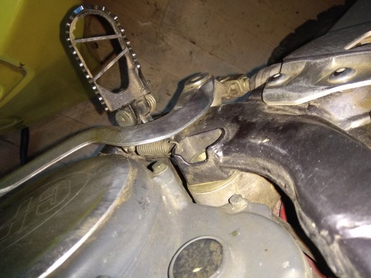

ich hatte das gleiche Problem, der Prüfer bestand auf das Bremslicht bei der Fussbremse. Ich habe ein kleines Loch in den Bremshebel gebohrt und einen Schalter mit Zugfeder montiert. Hab den einfach mit einem Kabelbinder am Rahmen befestigt. Die Feder ist gleich beim ersten Geländeeinsatz verlorengegangen. Ist mir egal, zur nächsten HU hänge ich eine neue ein und nehme die danach wieder ab. Es gibt sicher noch andere Lösungen, das ist aber m.E. die Einfachste. Einen hydraulischen Bremslichtschalter kann man ohne weitere Umbauten nicht so "mal eben" montieren.

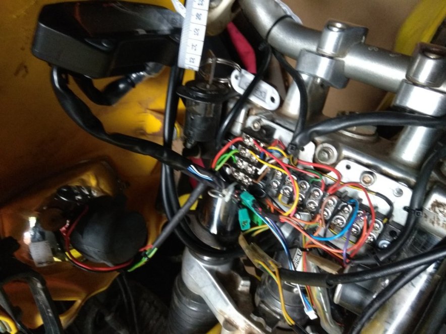

Hi Frido,
ja so seh ich das auch - für den TÜV wird der Federschalter angebaut, danach wieder ab... Feder kann man am Bremshebel bei der Rückstellfeder einhängen, und den Schalter inneseitig am Rahmen wie von Dir beschrieben mit Kabelbinder festmachen - dann kann die Feder schön in einer Linie laufen.
Meine "E-lektrische" ist unter der Haube etwas aufgeräumter als das übliche Steckerwirrwar.... :mrgreen:
Logik dahinter: Nur wenige Kabel kommen "von hinten" aus dem Kabelbaum und sind auf die untere Reihe der Klemmleiste gelegt (so weiß ich immer was von der "Basisversorgung" was ist). Die ganzen "Zusatzagregate, Schälterchen und sonstiger StVO-Kram" ist von oben auf die Klemmleiste gelegt, tlw. seperat abgesichert (3A / 5A), wenn da was im Gelände ausfällt bleib ich nicht gleich liegen. Ausserdem habe ich mir einen separat abgesicherten zusätzlichen 1,5² Dauerplus auf die Klemmleiste gelegt zur Versorgung des Koso Tachos bzw. GPS etc.
Seitdem ich die Elektrik aufgeräumt habe, habe ich in der "Hauptsicherung" am Batteriekasten nur noch 10A statt der serienmäßigen 20A - und ich hatte nie wieder Elektrikproblemchen, die 10A hat es noch nie durchgebrannt.
Ausserdem nehme ich quasi "mit einem Handgriff" die Lampenmaske (Gummibefestigung) samt Tacho und Blinker ab, dazu brauch ich blos den (Graupner-) Stecker vom Tacho und den vom Scheinwerfer / Blinker trennen - schwupp ist die Zette auch mal für gröberes Gelände fertig.

Die Halterung für den Schalter ist ein Kabelbinder. :wink: Ein 2,5mm Loch fällt im Fussbremshebel nicht groß auf und nach der HU ist die Feder in 30 Sek. ausgehängt.

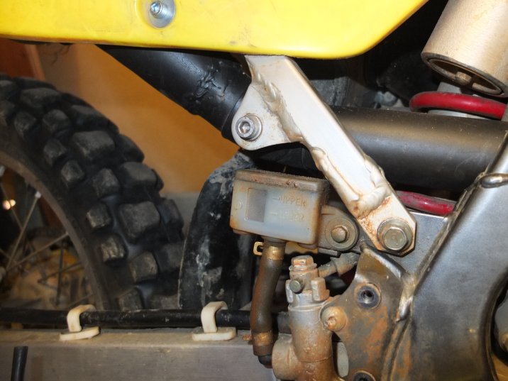

Moinsen Frido, SVKnecht und hobbes,
...schöne schwarze Zette 8) ...foliert?
Habe mir die Situation angeschaut - m. E. ist beides am Ende der selbe "Frickelaufwand" und die hydraulische Lösung garantiert zuverlässiger. Ergo werde ich den Bremsflüssigkeitsbehälter mit selbst angefertigten Alublechle 2-3cm zurück versetzen, das macht der Gummischlauch mit und dann passt der M10x1.25 (danke hobbes!) Hydraulikschalter da hin.
Find eh das der Behälter scheißnah am Auspuffrohr sitzt... wie konnte das so viele Jahre gut gehen ? :D
Bremslichtkabel ist in meinem "StVO-nachrüst-Kabelbaum" gelb, da klemm ich den Schalter dazwischen, irgendwo oben wo der Rahmenzug ankommt. Allerdings laufen die Kabel zwangsweise zumindest nahe am Auspuffrohr... unschön. D.h. ich muss sie auf der Rückseite vom Rahmenrohr mit Kabelbindern gut fixieren ...Mist ist nur das man da schon mal gegenkommen kann.

Auf jeden Fall muss da ein Hitzeschutz für die Kabel im Bereich Auspuffrohr an den Rahmen. Werde wohl die Kabel in einem kleinen Aluröhrchen am Heckrahmen, quasi hinten / außen über den Auspuffhaltepunkt mit Kabelbindern befestigen... oder Kabel nur in einem "Hochtemperatur- Glasfasermantel- Isolierschlauch" einpacken, dann sind se aber nicht so vor Steinschlag oder sonstigem Kontakt geschützt.

Ergo werde ich den Bremsflüssigkeitsbehälter mit selbst angefertigten Alublechle 2-3cm zurück versetzen, ...
Dafür besser kein Alu-Blech verwenden, sondern ein Edelstahlbech "V2A" (= 1.4301) verwenden. Alublech hält die Vibrationen nicht aus und reißt durch, der Bremsflüssigkeitsbehälter hängt dann lose herunter. Die Folgen sind klar ...
