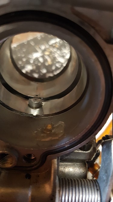

Ich würde gern mal ein Bild reinstellen funktioniert leider nicht da wurde was im vergaser geklebt ich denke mal es könnte auch daran liegen

Ging jetzt doch bitte mal sagen was da geklebt wurde.
