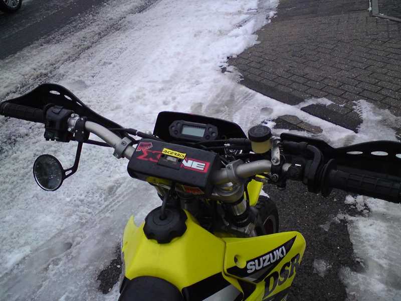

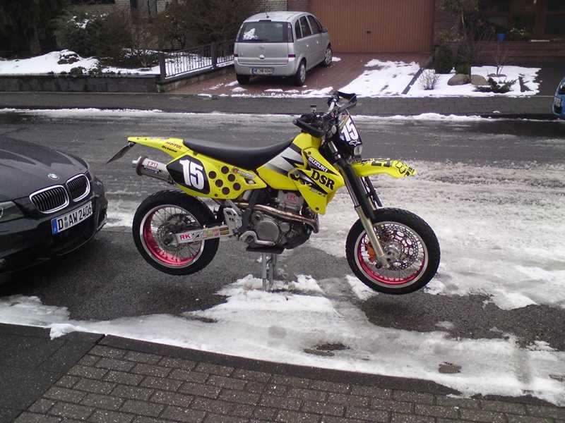

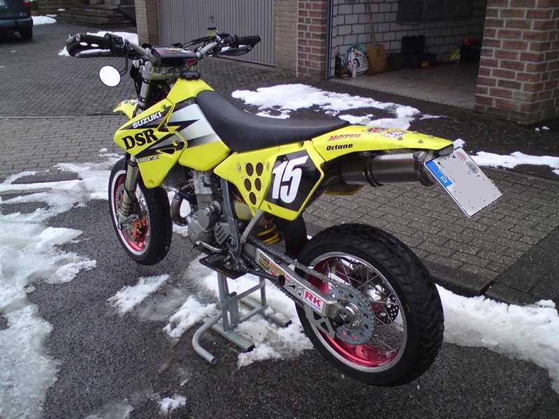

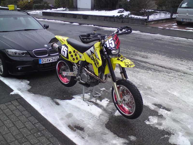

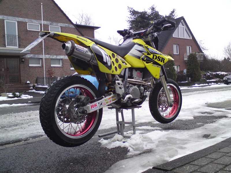

Hallo Leute,
trotz dem recht kalten Wetter hab ich mich heute mal in die Garage getraut. Habe Ventile eingestellt, Öl+Filter gewechselt, mal drüber geputzt und sie vors Auto geschoben um mal ein Paar Bildchen zu machen. Nunja, diese will ich euch nicht vorenthalten. Kritik ist nicht erwünscht sondern ein muss.
Daten über Motor und Austattung kann ich bei Bedarf auchnoch reinschreiben, aber nun erstmal Bilder...

noch einer mit einem Umbau
hab den gleichen Tacho, nur der liegt bei mir verpackt im Zimmer :klatsch:
was haste für die Motomasteranlage geblecht?

Geiler Bock, sind das Heidenau Regenreifen?
Hast du schon Kilometer auf den Reifen, wie bist du zufrieden damit, ...erzähl mal ein bisschen^^
Streift der 160er?
Streift der 160er?
@ fiedi: Nee, das sind Pirelli Mt 60 Rs Corsas und der 160er schleift ganz leicht an der Kette wegen 160er + 5 Zoll Felge.
Habe den selben aber auf der 4,5 Zoll Felge und der schleift net, ist quasi perfekt ...

Ahso, denke aber das man auf der 4,5 Zoll Felge jeden 160er ohne Probleme fahren kann!

160er bt 090 schleift anner kette, aber gewaltig.
160er maxxis raintyre hatte komischerweise keine probs mit der kette.
Ist von Reifen zu Reifen unterschiedlich :kaffee:

Sind Pirelli MT60RS Corsa, passen auch als 160/60 auf 4,5er Felgen und es geht knapp mit der Kette (werden ab und zu mal angeknabbert). Der Pirelli baut nicht so breit.
