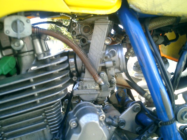

ps:
ich frag vor allem auch wegen dem teil hier auf der seite... was ist das ?
auf anderen bildern vom fcr seh ich das nicht..
z.B. hier :

 Betreff des Beitrags:
BeitragVerfasst: 22.06.2006 20:17
Registriert: 07.10.2005 21:31
Beiträge: 119
Also, das eine silberne ist eine Unterdruckdose, die mit dem Einlassseite des Zylinderkopfes verbunden ist, oder?. Wo der andere Anschluss hingeht kann ich leider gar nicht erkennen, sonst könnte ich mir evtl. einen Reim auf die Funktion machen. Das Schwarze darüber würde ich pauschal mal als Potentiometer entlarven, der die Stellung des Gasschiebers in Form einer elektrischen Größe, dem Widerstand R ausgibt. Auf diesem Wege kann man die Motorlast ermitteln. Wozu das bei einem Vergaser nötig ist, ist mir gerade noch etwas schleierhaft.

BeitragVerfasst: 22.06.2006 23:55
Registriert: 05.08.2005 12:40
Beiträge: 765
Wohnort: Memmingen
Oh, da hab ich wahrscheinlich einen nützlichen Link in meiner Favoritenliste: www.drz.info/DRZ400EK/ (bisschen runterscrollen notwendig)
Der guude Mann schreibt da, wenn ich dass richtig verstehe, dass durch diese Dose das Gemisch im Schiebebetrieb fett gehalten wird und so auch Fehlzündungen/ Auspuffpatschen vermieden werden/wird.
Man sollte das doch bitte abbauen , um das letzte bißchen Leistung herauszukitzeln 8) :totlach:
