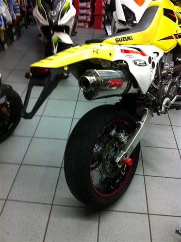

Schönen Weihnachtsfeiertag allerseits,
ich bin momentan auf der Suche nach einer DRZ und hab da jetzt eine ins Auge gefasst.
Die Gute hat knapp 14.000km runter und ist vom März 2005. Wie man auf den Bildern erkennen kann, wurden daran schon ein paar Sachen geändert, bin mir jedoch nicht sicher ob ich alles erkannt habe
- GPR Endschalldämpfer
- anderes Schutzblech vorne
- anderes Heck (?)
- Blinker vorne + hinten
- Schutzprotektoren an den Felgen vo + hi
- Aufkleber beim Motorblock (Getriebegehäuse ?) --> Gibt es diese Abdeckung so zu kaufen oder ist dies nur ein Aufkleber? Falls es sich um einen Aufkleber handelt liegt die Vermutung natürlich nahe dass sich darunter ein Kratzer versteckt.
Man erkennt relativ gut dass das vordere Schutzblech sowie das Heck eine andere Farbe hat wie der Rest. Beim Kotflügel vorne bin ich mir nicht ganz sicher, erkennt man auf den Bildern nicht so gut.
Ich werde die Maschine im Januar anschauen und ggf auch kaufen wenn der Preis stimmt, möchte hierzu jedoch so gut wie möglich vorbereitet sein. Deswegen meine Fragen an euch
- Preis ?? (13,5tkm - 2. Hand)
- erkennt ihr noch andere Änderungen an der Maschine ?
- Worauf muss ich achten ??
Bereits im Vorfeld vielen Dank für die Hilfe und noch schöne Feiertage. Ich liege netterweise mit einer fiebrigen Grippe im Bett .-)

Hi! Frohe Weihnachten und gute Besserung! :mrgreen:
Bei dem Auspuff sollteste schauen, ob der ne Zulassung, ABE, E-Nummer oder so hat.
Der Hintere Kotflügel sieht von der Linienführung her original aus. Es gibt aber auch Nachbauten von Ufo oder Acerbis. Die sind nicht schlecht, nur kann es da halt sein, das der Farbton nicht 100% stimmt.
An dem Seitenteil kann man sehen, das dort zusätzliche Lufteintrittslöcher für die AirBox reingemacht wurden. Evtl. hat die DRZ auch schon einen anderen Vergaser. Nicht legal, aber das macht fast jeder und fällt beim TÜV nicht auf. :wink:
Sind das auf dem Motordeckel Aufkleber oder bedruckte Aluminiumscheiben? Wenn die aus Alu oder auch Carbone sind, dann wären das Case Saver. Sind schon sinnvoll, wenn man sich mit dem Bike mal ablegen sollte. Denn gerne bohren sich sonst die Fußhebel in den Deckel und zerstören ihn.
Preis:
Die steht beim Händler und er gibt 1 Jahr Gewährleistung? 3500-3800 Euro.
Ohne Gewährleistung 500 Euro weniger.

Hallo gghm,
vielen Dank für deine Antwort!
Der Auspuff sollte normalerweise eine EG-Zulassung haben, habe dass Moped jedoch bis dato noch nicht live gesehen oder mit dem Händler gesprochen.
Bei dem Seitenteil war ich mir nicht sicher ob es Luftlöcher oder einfach nur komische Aufkleber sind, falls dort schon der 3x3 Mod oder ein Vergaser Update gemacht wurden ist das natürlich Top. Verkauft wird die Maschine jedoch als 31 PS'ler,.. vielleicht war da ein Schlawiner am Werk. :D
Was genau dass auf dem Motordeckel ist kann ich nicht sagen, ich hoffe nur dass dies nicht angebracht wurde um eine Delle oder einen Kratzer zu verstecken.
Die Maschine steht bei einem Händler, ein guter Kunde von mir (bin im KFZ Großhandel) ist ein ehemaliger Mitarbeiter und guter Freund von dem Händler. Mit dem werde ich im Januar die Maschine anschauen - er hatte da mal einen Preis genannt bei dem ich nicht nein sagen könnte, mal schauen ob dies so zu Stande kommt!
Ich werde leider frühestens im Juni wieder fahren können, daher ist das Jahr Gewährleistung für mich nicht so wichtig. Normalerweise sollte bei den Kiste ja auch nichts kaputt gehen. ;)
