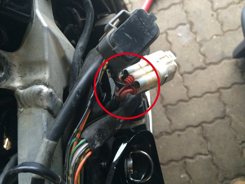

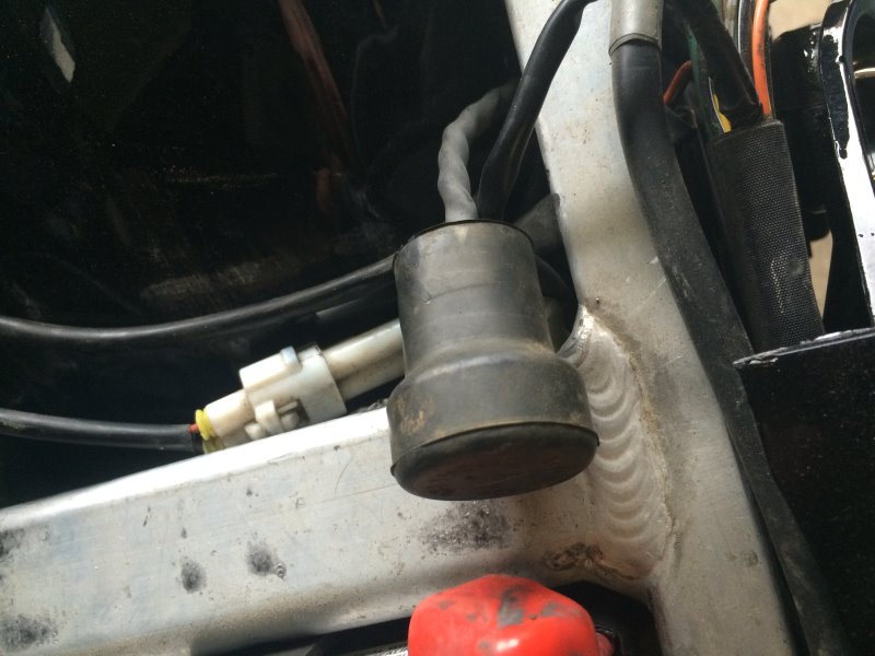

kann mir jemand mal ein Bild dazu machen?
Ich habe hinterm Lufi Kasten nur einen runden schwarzen "Pilzkopf" gefunden der es sein könnte...
IMG_7579_800.JPG [ 75.38 KiB | 6757-mal betrachtet ]
IMG_7578_800.JPG [ 82.47 KiB | 6766-mal betrachtet ]
Vielen Dank an euch

Ist der auf dem 2. Bild.

gghm hat geschrieben:
ok, was ist dann das Schwarze? Da gehen die Kabel nämlich hin
Danke

In dem "Pilzkopf" ist ein Widerstand drin der das "offene" Mapping aktiviert.
Ist ein Nachbau von dem Suzuki-Händler RNH-Quads das dem Yoshimura-Teil entspricht.
Ohne Stecker: Mapping mit Drosselteilen
Mit Steker: Mappig für Offen
Ich hatte mit Akrapovic-Auspuff nichts geändert, lief sauber.
Martin

erdferkel2109 hat geschrieben:
Martin
ok, nun habe ich es verstanden. Danke dafür!
ja einen Akra suche ich auch noch, will die aber auch als SuMo(wenn ich die Felgen von RNH-Quads mal bekommen sollte ) auf der Strasse fahren- deshalb benötige ich auch einen mit E Nummer..
