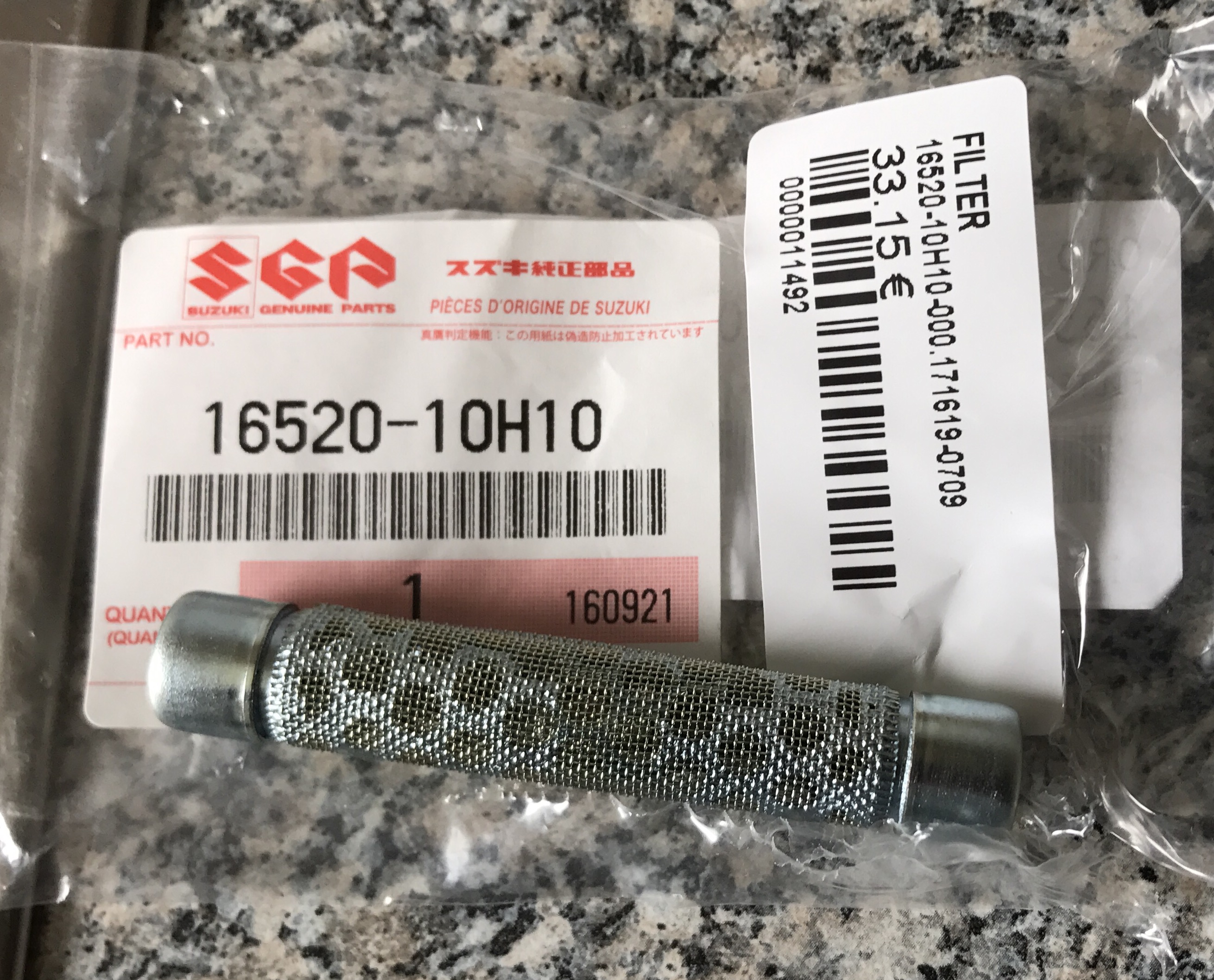

Die RMX hat ja ab Werk keinen Magnet im Ölsystem, wie an der Ablassschraube oder so.
Aber die RMX hat ein Ölsieb und dieses Sieb gibt es bei der RMZ auch, nur mit einem Magnet, um metallische Partikel im Öl anzuziehen.
Habe das mal nachgerüstet. :mrgreen:
Auf dem Bild sieht man auch die Teilenummer, falls das wer nachrüsten möchte.
IMG_2072.JPG [ 1.12 MiB | 8005-mal betrachtet ]
