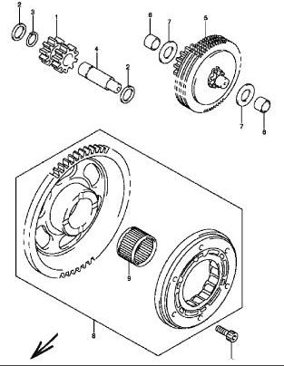

also, bevor wir den Freilauf wechseln..besteht die möglichkeit das nicht der Freilauf sondern die Anlasserkupplung kaputt ist?
Ich meine das teile rechts oben im Bild.
Hatte jemand schon probleme damit? Oder ist es sicher der Freilauf?
Dateikommentar: Teil rechts oben = Anlasserkupllung, rest = freilauf
Freilauf.JPG [ 33.35 KiB | 3383-mal betrachtet ]
