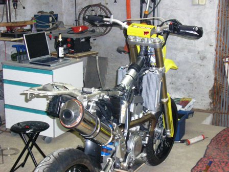

Moin Moin!
Durch die Winterdepressionen hab ich mir so meine Gedanken gemacht und Bilder durchgeguckt und wollte mal im wörldweidwäb suchen obs drzs mit ner ähnlichen SR Racinganlage wie meine gibt.
Meine hat nämlich die besonderheit, das sie sehr steil steht (siehe link).
Da sie momentan in der Werkstatt steht und ich es aber frühestens nächste woche in die Werkstatt schaffe um mal genauer nachzugucken woran das liegt, wollte ich mal fragen, ob ich vllt der einzige bin, der die so angebaut hat (hab die drz mit dem pott schon so gekauft)
Bis jetzt habe ich auf Bildern auch immer nur versionen gefunden die entweder titan(?)farben waren oder ein anderes endstück hatten
Vllt könnt ihr mir ja weiter helfen
https://fbcdn-sphotos-a-a.akamaihd.net/ ... 4033_n.jpg
Gruß aus Hamburg

Sieht schon steiler aus als bei meinem Schwager seine, das Teil war aus Edelstahl.

danke fürs foto! sieht schonmal mehr meiner ähnlich als der rest der pötte die ich bis dato gesehen habe!
aber auch steiler als andere pötte

der Pott steht so steil weil die Schelle falsch montiert ist.
Der Topf soll in der Schelle 'hängen' nicht stehen.
Obwohl das auch 'ne interessante Variante ist.

Ich denke mal eher das liegt an dem verbindungsrohr.
entweder ist es nicht das richtige oder es wurde (aus optischen Gründen) so gebogen.
willy hat geschrieben:
selbst wenn das Auge der Schelle oben wäre, wäre es ja auf normaler Höhe.
was diese hintere Schelle soll kann ich mir auch nich erklären aber weiter vorn ist ja auch eine zusehen, daran wird der Topf wohl befestigt sein.
