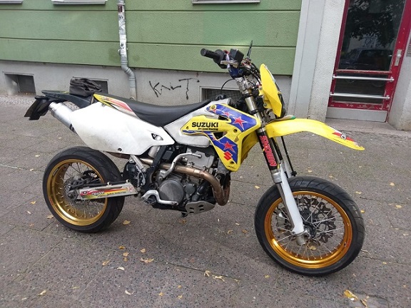

Endlich ist es bei mir auch wieder so weit und meine 400Y ist seit anfang Sep. wieder zum leben erwacht und hat den Segen des TÜVs erhalten :biken: :mrgreen: :biken: :mrgreen: :biken: .... hat halt nur ein wenig länger gedauert als ich erwarte habe :nut:
Im März 2018 war mal wieder TÜV fällig und als ich so vor meiner kleinen stand und aufschrieb was so alles zu flicken ist (Gabel undicht, elektrik ging nur noch Ablendlicht, ESD gebrochen, Choke blieb nicht draußen) dachte ich mir es wird mal zeit sich richtig um sie zu kümmern!
Also im Sommer 2018 alles auseinander gebaut bis nur noch der Rahmen mit Motor vor mir stand. Dann so langsam alles an Ersatzteilen gekauft was gebraucht wurde ... :hihi: ja ja im Winter werden sich schon ein Paar Wochen bzw. Wochenenden finden wo man das alles putzen reparieren und zusammenbauen kann :klatsch:
Da ich in Berlin Wohne und meine DRZ halt in Brandenburg bei meinen Ellis steht war dafür natürlich nie wirklich Zeit und so hat es halt erst im Zuge von Corona geklappt alles zusammenzunageln. Den zeitlichen aufwand hatte ich auch ehrlich gesagt ein wenig unterschätzt .... aber jetzt ist Friede Freude Eierkuchen, der gute Simson S51 hat mir die letzten Jahre treu gedient als Alltagsfahrzeug und die DRZ ist und bleibt das beste Moped überhaupt meiner Meinung nach.
was so gemacht wurde:
Kabelbaum ca 1/3 neu gezogen
Kühler + Schläuche
Bremse vorne überholt
Vergaser Komplett zerlegt >> Schieberplatte hatte eine Riss :daumen:
Radlager
Lenkkopflager
alle Füssigkeiten
Gabel
ESD
Griffe/Spiegel
Zündkerze
Ventilspiel >> wie immer nix zu machen
putzen putzen und nochmals putzen :prost:
Hier noch ein Paar Bilder
Schöne Grüße der glückliche Tamás :crazyfreude: :crazyfreude: :crazyfreude:

Richtig schick (:
Vor allem die SuMo Felgen :P Was haste denn da für ne Bremsscheibe vorne drauf? Die ist ja mal super groß, oder kommt mir das nur so vor?
Grüße franz

Wohnort: Berlin/Finowfurt
Danke :)
habe eine 320er Wavebremsscheibe von Braking drauf glaube ich.
falls du es genau wissen willst schau ich die Tage mal nach und schick dir das per PN.
BeitragVerfasst: 27.10.2020 18:17
JA, Form sieht seeehr nach Braking aus. Auf der Y oder E ist es eine 320er.
SM hat 310er :wink:
