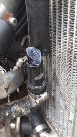

hab grad n technischen Defekt an meiner RMX :shock:
Das T Stück sieht total zerfressen aus....hab ich leider beim Endurieren sehr spät gesehn, da war die Kiste quasi fast schon trocken... :evil:
Ist das normaler Alterung oder hab ich hier irgendein größeres Problem...?
Gruß!

Das sieht ja nicht verschmorrt aus, wird wohl ein Alterungsproblem sein. Evtl. mal gucken ob es das Teil nicht aus Metall gibt?

es gibt ja Messing T Stücke für Wasserschläuche mit 16mm Durchmesser, die dürften passen.
Ich weiß nur nicht, wie das Messing ggfs. auf Kühlmittel reagiert, aber schlimmer als dieses vermodderte Plasteteil dürfte es kaum werden :klatsch:
Warum das T-Stück nicht durchgehend die gleiche Wandstäkre hat sondern am oberen Anschluss nur so dünnes Plaste hat, da erschließt sich mir nicht der Sinn....oder es ist selber schon nicht mehr original....

Messing oder Alu sind beständig gegen Kühlflüssigkeit, da brauchst du dir keine Gedanken machen.
