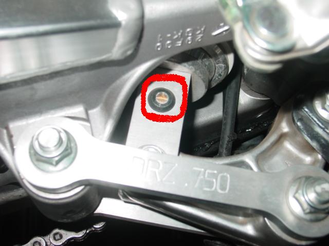

wie stelle ich am dämpfer (hinten!) die zugstufendämpfung ein??? ich dachte da geht nur druckstufe und federvorspannung?
danke im voraus.
 Betreff des Beitrags: Re: fahrwerk einstellen sm
BeitragVerfasst: 02.07.2009 04:54
Registriert: 31.08.2008 17:24
Beiträge: 374
Wohnort: Quepos, Costa Rica
steht ja eigentlich!?
durch hineindrehen wirds hart und anderst rumm wirds weich....
zum einstellen mal ganz reindrehen und dann eben raus bis es stimmt..
von werk ist es 14 klicks eingestellt..
alles gemaess handbuch.. und davon ausgehend das du dies gemeint hast... :prost:
DSC01310.JPG [ 40.1 KiB | 8190-mal betrachtet ]
