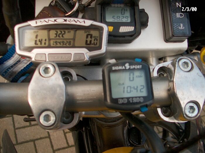

Hallo Anderl,
alles was du brauchst ist ein Klemmsatz von Magura für 28,5mm Lenker. Der kostet ca. 35 Euro bei Tigermoto, und bringt als angenehmen Nebeneffekt eine Lenkererhöhung um ca. 10mm mit sich.
An der Gabelbrücke mußt du nichts ändern. Nur das Zündschloß mußt du irgendwo anders befestigen, weil es nicht auf den Maguraklemmbock passt (der ist rund). Ich habs einfach mit Kabelbinder auf den Lenker geschnallt, hält seit fast 3000 Offroadkilometern ;-)
Der Klemmsatz sieht dann so aus:
(das Bild ist von Tigermoto)
Ich selbst habe den neuen Magura MX2 drauf. Der ist etwas höher als der "alte" MX. Der Lenker (wie alle "Cross"Lenker) hat eine sehr geringe Kröpfung, was im sportlichen Einsatz und vor allem im Stehen sehr angenehm ist. Bei längeren Straßenetappen tut mir aber schnell das rechte Handgelenk weh, wegen der ungünstige Haltung beim entspannten Sitzen.
Theo

Hallo Patentanwalt,
habe gerade erst hier reingeguckt und gesehen, dass du und/oder Tigermoto den Maguraklemmsatz genauso montiert hattest wie ich am Anfang.
Man hat mir gesagt, dass die Teile nach innen, also schmal, montiert werden müssen.
1. trägt der Abstand trotzdem, ohne dass man Angst haben muss.
Viel wichtiger ist,
2. dass bei breiter Montage, wie auf dem Bild, die Oberteile wg der schon beginnenden Kröpfung nicht vollflächig aufliegen und dadurch außen eine Kerbe entstehen kann, die die Kerbwirkung deutlich erhöhen kann! :shock:
Ich habe die Oberteile jetzt nach innen gedreht montiert und es ist alles in bester Ordnung.
:wink:
Übrigens, den Zündschlosshalter habe ich ein bisschen runtergeschliffen, so dass er wunderbar rechts mit verbaut werden konnte.
Bilder:Bild
Und wie der Zufall es will, passt jetzt auch das Polster von ACERBIS,
oder doch kein Zufall und eher ein überzeugendes Argument für Ungläubige?? :? :? :?
Rainer

rainercross hat geschrieben:
@ Theo,
Hallo Patentanwalt
Derselbige ;-)
Says who?! ;-)
Habe persönlich bei Magura angerufen. Man soll die Dinger "breit" montieren, wegen der Hebelwirkung.
Theo
P.S.: Das Bild oben ist nicht von mir, sondern von Tigermoto. Mir reicht ein Tacho ;-)
 Betreff des Beitrags:
BeitragVerfasst: 10.10.2005 11:29
Registriert: 07.03.2005 22:23
Beiträge: 4254
Wohnort: Oyten
der Boss von Franz racing sagt das, der wohl schon mal beim Sturz den Lenker heftig zerlegt hat.
Ob das deswegen war, weiß ich aber nicht...
Mein Händler meinte, er würde die auch immer schmal montieren.
Mit dem Polster finde ich auch ganz gut. Sonst passt nichts.
Guck einfach mal nach, ob du abgedrückte Linien hast, nur zur Sicherheit..
Rainer

hi theo, man wenn ich mir so deinen lenker anschaue mit den ganzen tachos, dann brauchst du doch bald ein seperates roadbook um dich auf dem lerker zurecht zu finden. oder? nein im ernst spektakuläres bild für mich als crosser, der keinen tacho gewöhnt ist. :lol:
