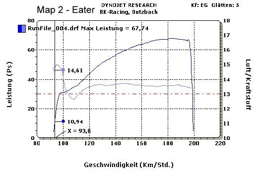

Guckst du Krümmer geht nach links, is keine drz. Hat ne Einspritzung und nen Lamda Wert der Passt. Is schon was älter das Diagramm (am Rad) 8)

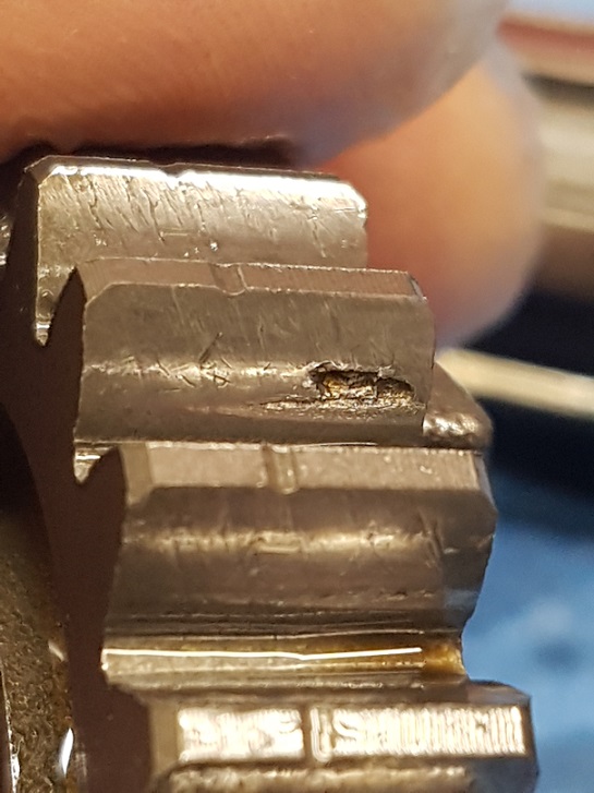

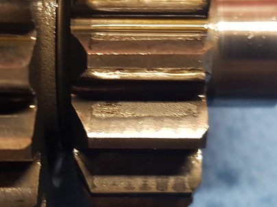

jetzt is es soweit, nach 27.000:
mal eben nur nen Ölwechsel!? :aplaus: pustekuchen... feinstes lametta im Filter gefunden, :aua: jetzt hab ich den motor offen und vom kopf an ist alles in Orndung, im Getriebe bin ich dann fündig geworden. Nen paar abgenutzte Zähne und nen paar Grübchen, verdammt!!!
20250124_171202.jpg [ 124.78 KiB | 4975-mal betrachtet ]
20250124_164023.jpg [ 56.91 KiB | 4975-mal betrachtet ]
Jetzte heisst es, Revision und neues Getriebe ordern.... :daumen: :aerger: :mecker:
