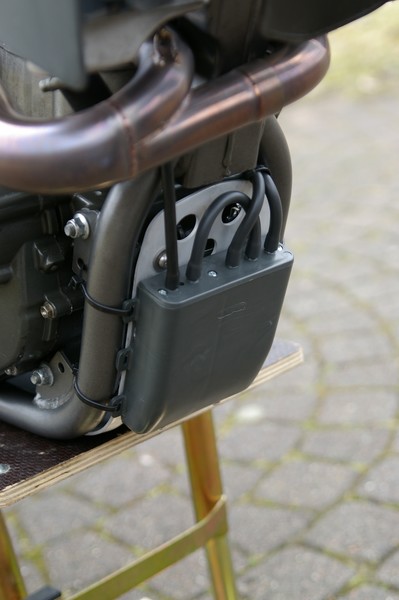

ich habe noch einen gebrauchten UFO-Überlaufbehälter zu verkaufen:
Bilder:
Preis: 29,- EUR plus 3,90 Versand per Hermes.

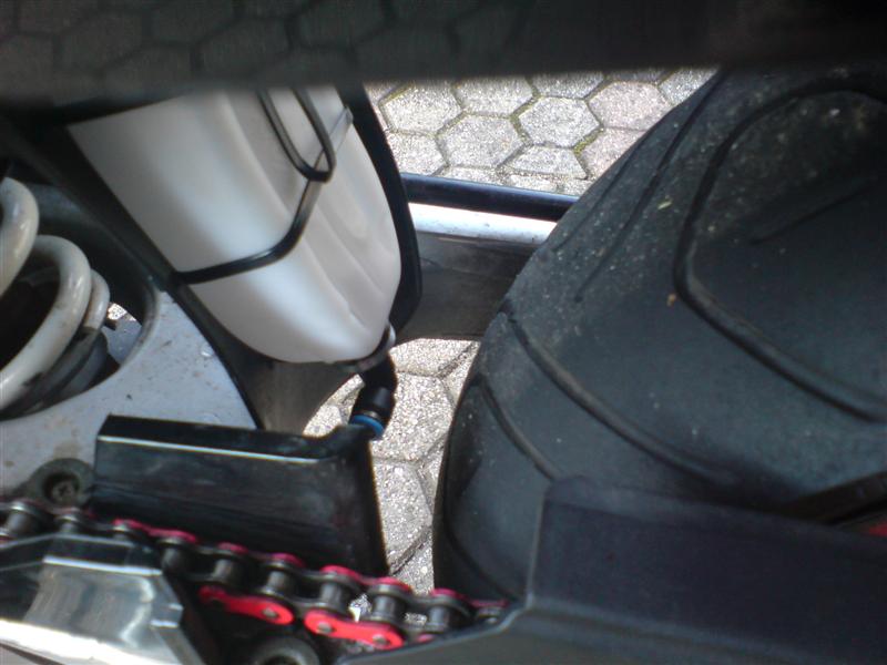

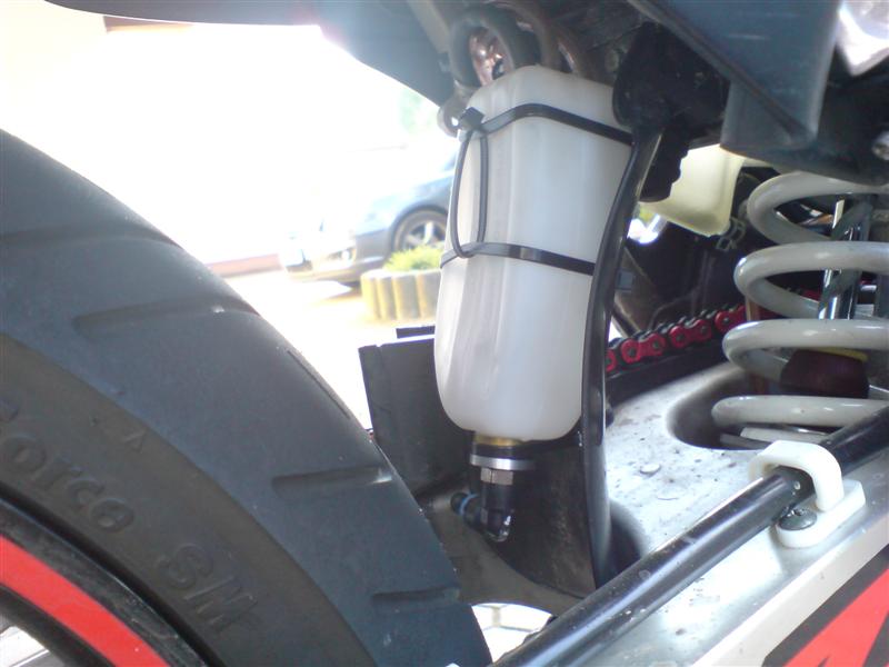

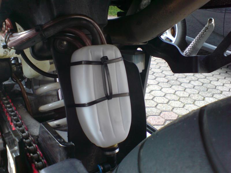

KAAAABELBIIIINDAAAA-ACTION!!!
001.JPG [ 52.08 KiB | 4714-mal betrachtet ]
003.JPG [ 55.44 KiB | 4647-mal betrachtet ]
002.JPG [ 60.54 KiB | 4698-mal betrachtet ]

Beiträge: 2448
das issen modellflugtank, und wäre sogar dmsb gerecht :P
funktioniert nun schon 3 jahre, ist dicht, und hat nen schnellverschluss als ablass.
hab ihn ein bisschen dünner geheissluftföhnt, deswegen sieht das so bissje "deformiert" aus

Hast du die Schläuche oben lose stecken oder Nippel eingeklebt? (Modellbau oder andere Bezugsquelle ???)
Wieviel brauchts nach DMSB - 500ml ??
edit - habs schon
