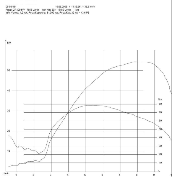

43,6 sind nicht schlecht! Was wurde alles geändert? Nur die SR Anlage??? :shock:

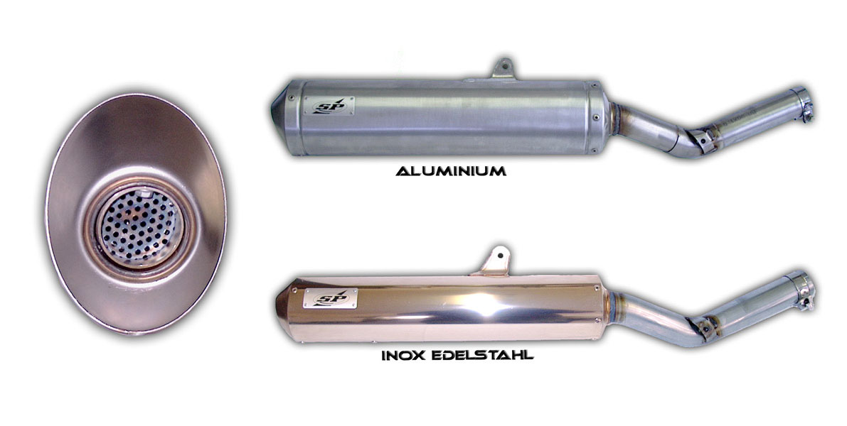

Hm...also mein SR-Edelstahlschalldämpfer, den ich seit Jahren fahre hat nie und nimmer eine ABE oder wenigstens ein E-Prüfzeichen. Deshalb hab ich vor Jahren schon mal beim TÜV angefragt, wie es um die Möglichkeit einer Eintragung steht und das Telefongespräch schnell wieder beendet, als der TÜVer was von Emissions- und Lautstärkegutachten im Wert von 1.200,-- € faselte...dafür bekomme ich häufig das Feedback von anderen Bikern, daß der Sound vom SR viel geiler sei als der Sound der KTM 690 SuMo meiner Fahrgemeinschaft - und das will ja auch schon was heißen. :mrgreen:

Ich fahre den SPES (oder 'SP') Dämpfer selbst seit fünf Jahren an meiner 400 S. Der paßt auf den Original-Krümmer ohne Zicken drauf (es sei denn es gibt 'ne Serienstreuung). Haltbarkeit ist gut dank Edelstahl, Sound bollert auf alle Fälle heftiger als der Serienschalldämpfer (neulich sagte jemand zu mir, man meint nicht, daß da 'ne 400er kommt, wenn ich auf den Hof fahre *gg*).
Ärgerlich nur: Die Befestigung am Haltepunkt der Soziusrasten ist miserabel; dort ist die Paßform nicht soooo dolle - was man aber kaum kritisieren kann, da es sich um einen Racing-Dämpfer für die "E"-Version handelt, die ja keine Soziusrasten hat.
Der SPES war damals schon günstig, bei dem aktuellen Kurs würde ich nicht lang überlegen. Hatte nie Ärger wegen der Lautstärke, allerdings gibt's keine ABE - deshalb am besten beim Auftauchen von Cops auf Schleichfahrt (ein, zwei Gänge hochschalten) gehen. Da ist der Schalldämpfer um etliches leiser.
Hallo Gast101,
hast Du inzwischen auf eine SR-Racing-Anlage umgerüstet oder liegt hier eine Verwechslung vor (SR - SP) :?:
Ich habe noch nie gehört, daß ein SR-Racing-Schalldämpfer auf den Original-Krümmer, bzw. das Zwischenrohr, passen würde. Kenne SR-Racing nur als Komplettanlage.
Hast Du mal ein Bild :?:
Falls es sich, wie Du geschrieben hast, um einen reinen Racing-Dämpfer für die "E" handelt, ist es ja auch kein Wunder, daß der ziemlich laut ist und keine e-Nummer geschweige denn eine ABE hat.
Gruß Achim

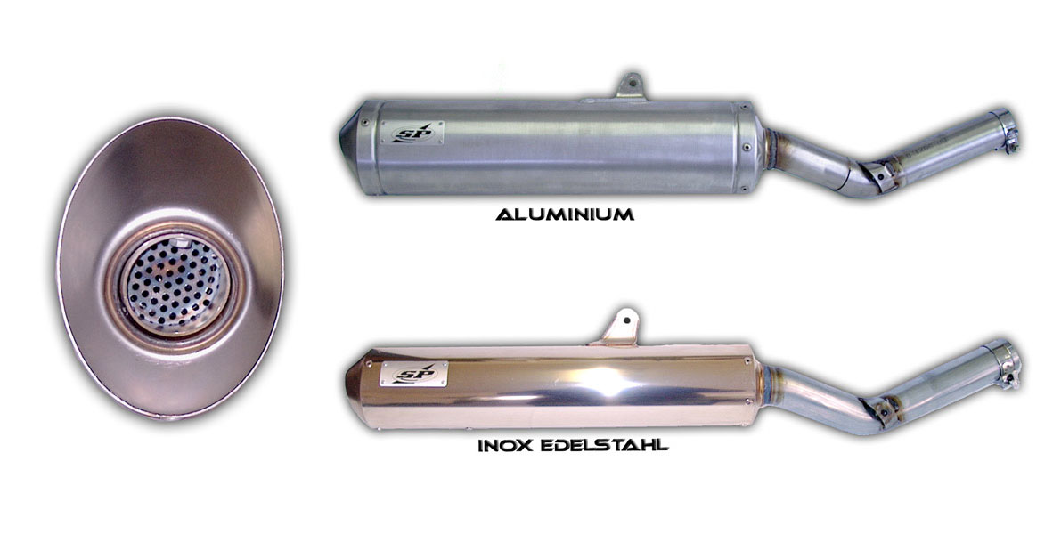

Sorry, mein Versehen. Ich fahre den SilentSport (SP) Alu-Dämpfer, der obere von beiden abgeildeten Endtöpfen.
Kommt nicht wieder vor :mussweg:
sp_enduro.jpg [ 85.97 KiB | 9630-mal betrachtet ]

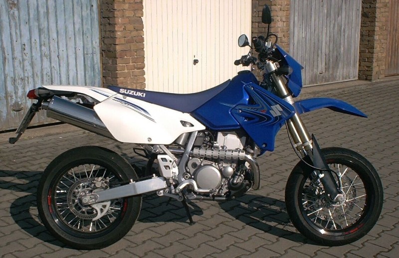

Schmiermaxe hat geschrieben:
nun ist es passiert!
Meine Kleine sieht inzwischen so aus:
SR-Racing-Komplettanlage.jpg [ 118.63 KiB | 10000-mal betrachtet ]

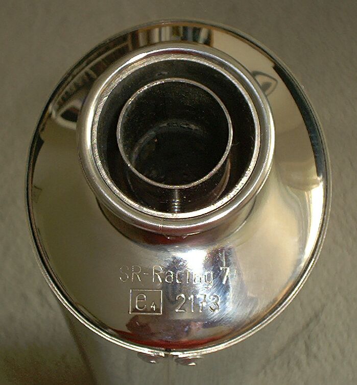

auf meinem Topf ist die gleiche E-Nr. wie beim Reiner drauf:
SR-Racing-Nr.jpg [ 87.19 KiB | 9985-mal betrachtet ]

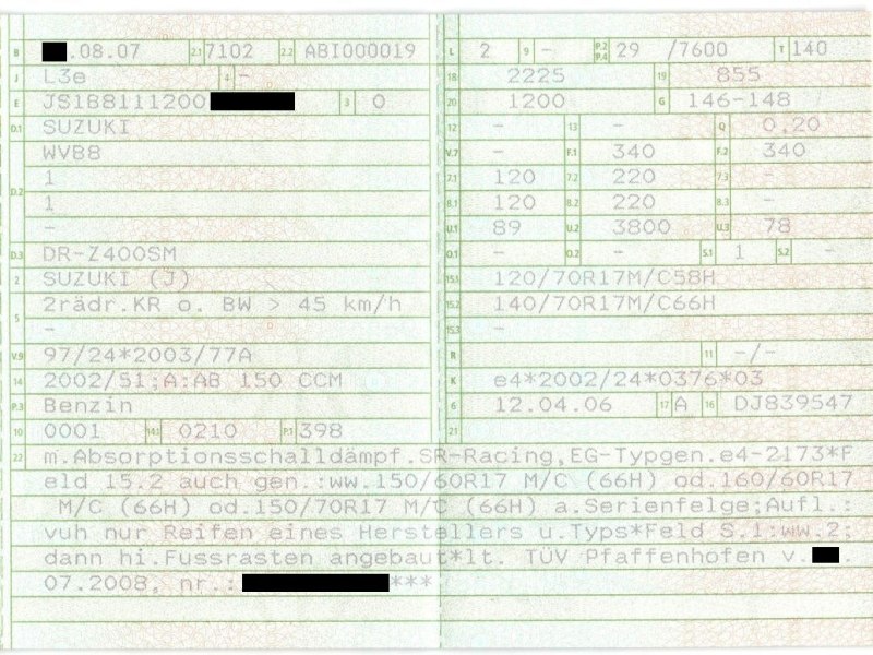

nun ist es endlich geschafft! :crazyfreude:
Die SR-Racing Anlage ist eingetragen und ein paar nette Reifengrößen gleich mit dazu!
Schein.jpg [ 121.56 KiB | 9993-mal betrachtet ]

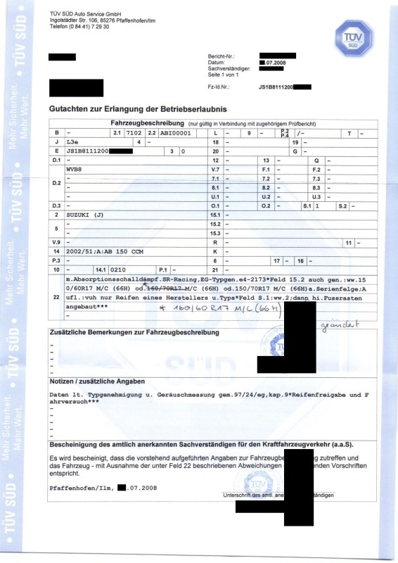

Hier noch das Gutachten (vieleicht hilfts ja jemandem):
Gutachten.jpg [ 114.53 KiB | 9993-mal betrachtet ]

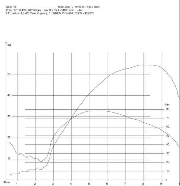

hier noch das zugehörige Leistungsdiagramm:
Die im Diagramm angegebenen Werte für kW und Nm müssen halbiert werden!!!
Leistung.jpg [ 67.13 KiB | 10008-mal betrachtet ]
