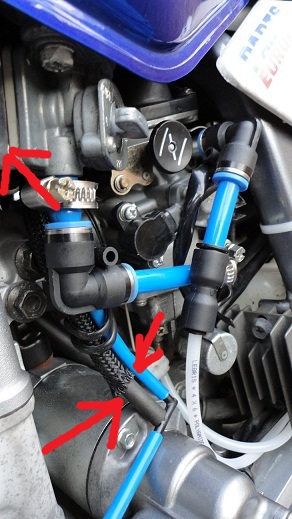

Hat jemand den Vakuum Hahn und den Normalen in Bildern?!
Oder so: Welchen Hahn hab ich? Mir wurd gesagt der Vakuum hahn wär automatisch, ohne drehen?!
Also hätt ich ja den normalen...jedoch hab ich diese Unterdruck kacke da dran? Daher check ich das nicht ganz... kann mich mal jemand aufklären?
Wozu sind diese Schläuche auf dem Bild und der "kasten" hinter dem benzinhahn?
Bei einigen zetten finde ich die schläuche garnicht, bei anderen nur einen ohne verbindungsstück... wtf? Ich blick da nicht durch, brauche Hilfe :nut: :nut:

ja würd mich auch mal interssiern woran erkennt man den Unterdruckbenzinhahn?

Wenn auf dem Hahn ON - OFF - RESERVE ist es ein normaler. => Anschluß für einen Schlauch
Wenn auf dem Hahn u.A. PRI steht dann ist es ein Unterdruckhahn. => Anschluß für zwei Schläuche
//Atsuni

was ist fürn einbau von tm36 besser unterdruck oder nicht?
 Betreff des Beitrags: Re: Einbau Mikuni TM36 Flachschiebervergaser
BeitragVerfasst: 21.07.2011 09:59
Einen normalen, da der kleiner ist und so der Vergaser richtig passt.
