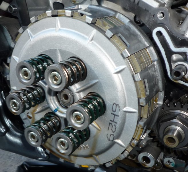

Bei mir sah die Kupplung nach dem Öffnen original so aus:
Kupplung.jpg [ 118.83 KiB | 6150-mal betrachtet ]
Die äußerste Antriebsscheibe (das sind die mit dem Belag) ist als einzige versetzt in der kurzen Nut eingesetzt. Bei den anderen 7 Antriebsscheibe ist kein festes Schema erkennbar.
