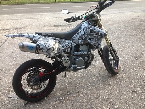

Servus,
ich habe meinen Leo anhand dieser Anleitung um ca. 10cm gekürzt und es hat super geklappt! Also Daumen hoch und vielen Dank!
Zeitaufwand war bei mir ca 2h zu zweit.
Für die dies interessiert und den Umbau auch machen wollen:
Es ist echt einfach und bei mir gabs keine Probleme. Hab den Endtopf sowie das Lochblech mit einem Dremel gekürzt. Dadurch war kaum Nacharbeit nötig.
Vom Sound her hat man mir gesagt das er lauter geworden ist. mir persönlich fällt es nicht auf. Leistungsmäßig ist auch kein Unterschied zu voher spürbar.
Hier noch nen Videolink vom Sound und nen kleines walk around Video von meiner Zette:
Sound: https://youtu.be/-Cb_ak_gSEk
walk around: https://youtu.be/M4sBQ6ffeQE
hier noch nen Bild vom Endprodukt:
IMG_1758.JPG [ 113.89 KiB | 12165-mal betrachtet ]
