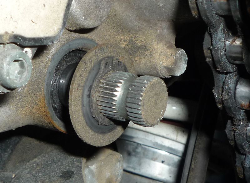

Nach dem Öffnen des rechten Motorseitendeckels und dem Entfernen der Kupplung kam Folgendes zum Vorschein:
Schaltwelle 1.jpg [ 117.81 KiB | 9542-mal betrachtet ]
An der Schaltwelle war nichts abgebrochen oder verbogen, sondern diese wurde durch den Sturz und den Aufprall auf die linke Seite, "nur" nach innen in den Motor verschoben. Dadurch klinkte sich der "Schaltarm" der Schaltwelle auf der rechten Motorseite aus der Schaltkulisse aus und so konnte natürlich nicht mehr geschaltet werden. Dabei ist auch gleich der "Verbindungsring" zwischen Schaltarm und Schaltkulisse herausgefallen und lag unten im Motorgehäuse. Ein Öffnen des Motordeckels war also somit unvermeidbar.

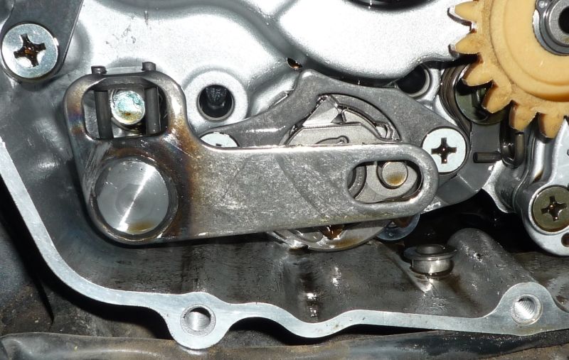

So sieht das normalerweise aus:
Schaltwelle 2.jpg [ 122.01 KiB | 9518-mal betrachtet ]

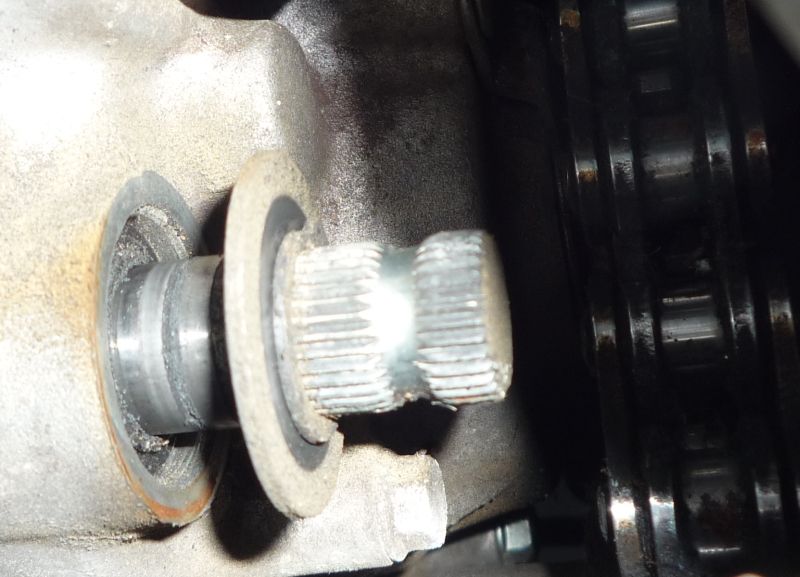

Normalerweise sitzt der Federring in der Nut am Gehäuse:
Schaltwelle 4.jpg [ 92.75 KiB | 9502-mal betrachtet ]

den Schaden hättest du doch vmtl. am Harzring beheben können wenn du den Deckel abgenommen hättest oder sehe ich das falsch?
Einerseits ärgerlich, andererseits natürlich erfreulich, dass es kein grösserer Schaden ist. :daumen:

im Nachhinein bestimmt richtig. :aua: Es fühlte sich halt "kaputter" an als es tatsächlich war. Hinterher ist man immer schlauer.
So kann ich die ganze Geschichte mit Öl und Kühlwasser ablassen und später wiederverwenden in aller Ruhe und Sauberkeit erledigen. Auch war ja nicht abzusehen ob die große Dichtung bei der Demontage heile bleibt.
Bei meinem Crash 2010 war die Schaltwelle ja tatsächlich krumm und mußte ausgewechselt werden. :opa:

Schon eine gute Konstruktion. Das springt ein Ring ab und läßt eine Verschiebung zu, ohne das mehr kaputt geht. Bei anderen Herstellern wäre es bestimmt ein kompletter Motorschaden geworden. :mrgreen:
