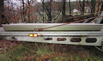

So, der Hund wollte nicht raus, da mußte ich selber gehen.
Halterung vordere Abspannung unten 1.jpg [ 116.38 KiB | 5635-mal betrachtet ]
Halter vordere Abspannung von unten

Andere Motorradanordnung wäre möglich, oder sollen die so stehen? Wie sollte man die hinstellen und welchen Vorteil hätte man dann?
Vorteil der Gewichtsverteilung, evt. eine Mischung aus in Fahrtrichtung und Quer hinstellen, verladen bei 'Sportenduros' wäre ja kein Problem, was dickers dann schon eine Schufterei(bei Quer), aber so hätte man den Großteil des Gewichts auf der Hängerachse.
Ich seh einfach das Problem, das du einen Riesen Hebel mit dem weiten Auslieger hast, eine gescheite Bodenwelle im richtigen Moment und das Heck vom T4 könnte leicht werden.
Die Stützlast bei Vollbeladen würde ich aufjedenfall mal nachwiegen!
Ansonsten würde ich das Teil echt kürzen... aber ich weiß das ist keine Option :wink:
Wir hatten auf der Arbeit mal ein Hänger mit doppeltem Boden, somit keine Box mehr notwendig, auch Eigenbau.... geniale Idee eig. und auch nicht viel Höher!
Aber Theo hat dir ja jetzt richtig weitergeholfen :daumen: :daumen:

durch die relativ aufwändige Konstruktion hast du da neben Biegemomenten, Normalkräften, Scherkräften und Torsionsmomenten, auch noch unterschiedliche Materialen etc. ..Sehr aufwändig das ganze und kann dir kein Mensch mit der Hand rechnen! Sowas macht man mit FEM! Wenn du mir ne einfache Skizze machst kann ich schauen ob Zeit da ist das mal durchzurechnen.
Wie schon erwähnt, selbst falls es scheinbar passt, kann dir kein Mensch sagen wo die Eigenfrequenzen des Systems liegen und vorallem ob das Ding durch Schwellende Lasten im Fahrbetrieb dauerfest is!
Ist so ein Ding was ich nicht verstehe, beim Motorrad muss jeder Dreck ne e-nummer haben und bei sowas lassen sie selbstgebaute Hänger auf die Autobahn los.

Hm, hast du vom Unterbau nur die die 2 äußeren Träger oder gibt es da mittig noch 1/2 von denen?
Generell:
worstcase Istzustand: wenn, dann reist das Rahmenprofil eh oben auseinander. Da hilft nur oberhalb der Achse die Träger über den Ausschnitt der Achse zu verstärken da Zugbelastung. Evtl ein Flacheisen in voller Länge drüber schweißen?
In wie weit dann aber im Träger durch die Hitze beim schweißen Versprödungen eintreten ..... hmpf...
Problem 2; die Schrauben lockern sich bei Torsionsschwingung des Hängers und weiten die Löcher auf.
Das Grundproblem der Anschraubplatten Grundträger zur Achse wird zwar bleiben. wird sich mit dem verstärkten Tragrahmen aber deutlich mindern. Hält ja auch mit der Wohndose obendrauf.
nachbessern:
Verstärken mit Rahmen aufsetzten ist machbar, aber dann mach auch gleich ne 80x40 Traverse am vorderen/ hinteren Lastpunkt des Abspanners. und ausreichend Traversen quer wegen der Ladefläche in 3mm Alu. Nimm Rechteckprofil hochkant und keine Winkel.
Den Abspanner dann unbedingt direkt mit dem alten/ oder neuen Tragrahmen verbinden.
Wenn du den Abspanner montierst, stell dir aber nen Wagenheber unters Heck, sonst montierst du ja schon mit Durchbiegung.
Abspanner in 12 mm ist ok, da überdimmensioniert. nen 8er würde das auch tragen. Btw Seil- Stangenspanner mit Gewinde gibt es auch für solch eine Konstruktion.
Darauf achten das die Haltepunkte Abspannung möglichst flach sind - oder schon schräg in Zugrichtung sitzen.
so in der Art z.B.
Das ist und bleibt aber nur eine "Nachbesserung"
Ich würde gleich einen 4 seitigen Rahmen 80x40 nehmen, plus 2-3 traveresen 80x40, alternativ deine vorhandenen Rechteckprofile als Traversen, alles verschweißt, wenns haltbar sein soll verzinken.
die alten 30x30 Winkel sowieso alle weg. Die tragen lasttechnisch eh so gut wie nix und sind nur Anschraublaschen.
Die Lastpunkte der Räder und Zurrpunkte von den Mopeds gezielt verstärken - z.B. direkt ne Traverse drunter.
Die Ladeanordnung würde ich auch versuchen mehr zentral über der Achse zu bekommen.
2x Lenker voran und leicht , 2 weitere rückwärts dazwischen
Gaaaanz wichtig ist auch deine Stützlast; im voll beladenen Zustand und der riesen Kiste vorne drauf, nuja..
incl. 2x 20L Sprit oder Wasserkanister, Werkzeug, sonstiges mehr...
gefühlsmäßig am Limit 50 plus, oder? .. Habt ihr das überhaupt schon mal gemacht :crazy:
wenn , dann funktioniert das nur weil, wie auf dem Bild Seite vorher, die 3. und 4. Mopette viel zu weit hinten stehen und dadurch auch dein Problem mit dem Schwingen des Hängers kommt.
Gruß J.

leider habe ich keine aussagekräftigen Fotos vom Untergestell ohne Bodenplatten, wer weiß wo ich die gespeichert habe? :cry:
Die Siebdruckplatten sind 1,25m breit, am vorderen und hinteren Ende des Rahmens und an den Übergängen von Platte zu Platte (also alle 1,21m liegt quer eine 40x40 Strebe, in der Mitte der Platte noch ein 20x40 Rohr. Die Querstreben liegen auf dem alten Wohnwagenfahrgestell auf und sind damit verschraubt, die Winkelleisten dienen eigentlich nur als Abschluss. Dem Hersteller des Fahrgestells habe ich eine Skizze mit den Bohrungen für die Verschraubung geschickt, der meinte, dass das hinsichtlich der Stabilität des Fahrgestells unbedenklich sei.
Als konkrete Gefahr im Strassenverkehr sehe ich den Selbstbau nicht an, sonst würde ich damit nicht fahren. Wie gesagt bin ich damit bisher ca. 20.000 km gefahren, so klapprig kann er als nicht sein und die Beschädigung des hinteren Trägers ist auf meine unbedachte einseitige Beladung des Hecks zurückzuführen, ob ein gekaufter Anhänger da nach 1200 km unbeschädigt gewesen wäre - keine Ahnung. Eine Aufhängung der Verspannung ist jetzt ca. 10.000 km nach der Montage gebrochen, evtl. würde es schon ausreichen die zu verstärken? Der angedachte Austausch der Verspannung gegen einen stabilen Rahmen aus Vierkantrohr sollte eigentlich einen nicht unerheblichen Stabilitätsgewinn bringen.

Frido hat geschrieben:
....am vorderen und hinteren Ende des Rahmens und an den Übergängen von Platte zu Platte (also alle 1,21m liegt quer eine 40x40 Strebe, in der Mitte der Platte noch ein 20x40 Rohr. Die Querschnitte passen
Die Querstreben liegen auf dem alten Wohnwagenfahrgestell auf und sind damit verschraubt das passt
und genau dort sollen aber die Abspanner halten, das macht die Winkelleiste aber nicht mit - zu schwach um über die Länge Last zu verteilen - es bleibt bei Punktlast auf die Traverse - Randprofil nachbessern, austauschen
Eine Aufhängung der Verspannung ist jetzt ca. 10.000 km nach der Montage gebrochen, evtl. würde es schon ausreichen die zu verstärken? jain, siehe oben, die muss direkt auf dem neuen Rahmen sitzen. Da zu experimentieren ist nicht zielführend Der angedachte Austausch der Verspannung gegen einen stabilen Rahmen aus Vierkantrohr sollte eigentlich einen nicht unerheblichen Stabilitätsgewinn bringen. ja, würde er, aber der Umbau mit einem verstärkten Randprofi und Feintuning der Befestigung Abspanner hat den gleichen Effekt. Die 40er Proflie kannst du dabei sogar wiederverwenden. Ist seitlich noch Platz, das du die Differenz 80 Träger 40 Traverse nach unten bringen kannst, damit du Oberkante bündig bleibst wegen dem neuen Belag?? Das wäre natürlich top und würde den Umbau massiv vereinfachen
Die Länge des Anhängers war bisher nie ein Problem, wüßte nicht, dass wir irgendwo aufgesetzt haben.
edit- hatte meinen Eintrag geändert weil ich gesehen habe das über den Träger kaum etwas herausragt - Kürzen brauchst du also nichts
Wenn ich jetzt versuchen würde die Moppeds weiter in Richtung Achse zu verzurren wäre das erstmal keine schlechte Idee, aber fehlt dann nicht hinten das Gegengewicht und die Stützlast würde steigen?
nö, da du ja die vorderen Mopette auch etwas nach zur Seite und nach hinten bringst :wink: die Lenker können ja bei 4rer Beladung über den Rand stehen, Luftwiderstand ist bei der Fuhre und Hängertempo hinterm Bus eher zu vernachlässigen :crazy:
... und die Kiste auch etwas weiter Richtung Achse verschieben?
je mehr die Massen zentriert sind desto besser läuft der Hänger/ bei weniger aufschwingen. Bringst du statt dessen zum Ausgleich Gewicht, wie jetzt, weiter nach hinten, vergrößerst du den Hebel und somit die Kraft die auf den Träger wirkt
